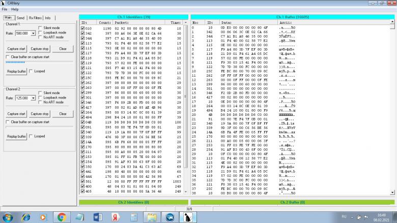

так для понимания пропускной способности CAN. вот лог картинка. Шина 500 кбит/с . Форд транзит 2014. На шине блоки PCM, ABS, BСM,  и еще пару блоков . Колонка TIME это частота обновления соответствующих сообщений,  в миллисекундах. И это шина не загружена на 100%.
Спасибо, я вполне знаком с CAN шиной и ее работой. Имею опыт, в том числе и по перепрограммированию ECU. Для моих задач она не имеет никаких плюсов.
