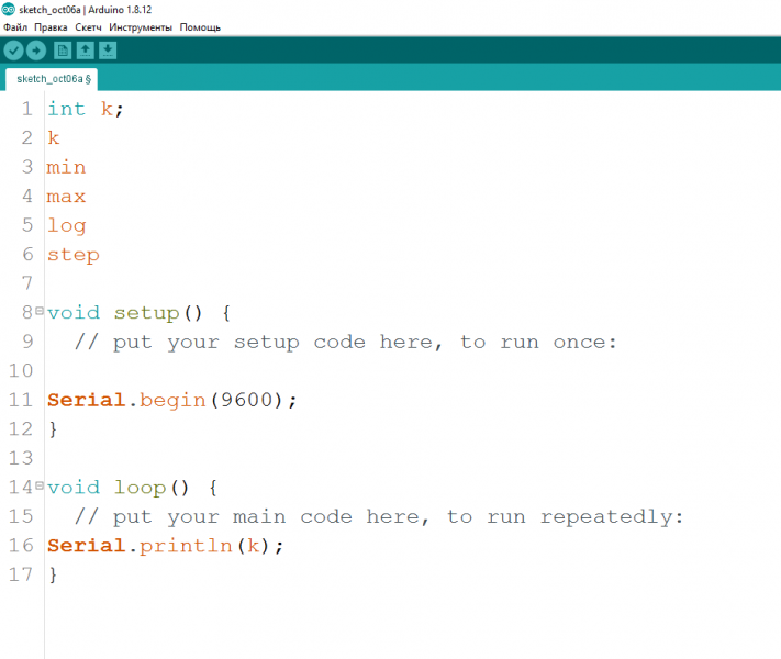

Всем здравствуйте!
У меня вопрос... Почему когда я хочу создать какую либо переменную и присвоить ей имя "k" , то она окрашивается в оранжевый цвет?
С чем это связано?

Я думал что это связанно с какой либо библиотекой, но создав новый файл не включая библиотек-происходит тоже самое

Вот я просто вбил некоторые математические ф-ии которые окрашены в цвет.
обратите внимание и буква k тоже окрашена

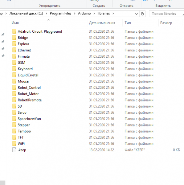

перечень библиотек покажите, что кроме этого установлено?
mr.remlux
Зарегистрирован: 06.10.2020
...\arduino\libraries\Stepper\keywords.txt

kalapanga
Зарегистрирован: 23.10.2016
В этом каталоге только "стандартные" библиотеки. Всякие прочие по умолчанию в пользовательском каталоге в Documents\Arduino\libraries вроде как живут. Уж скорее среди тех пакостник сидит.
mr.remlux пишет:
а что это?
В папке библиотеки может лежать файл keywords.txt, в нём автор библиотеки перечисляет её ключевые слова, которые тоже будут выделяться. Как вариант у Вас в какой-то из установленных библиотек указано такое ключевое слово из одной буквы. Установленные библиотеки, кроме тех что вместе с IDE шли, есть? Вот их и проверьте.
Просто так переменная k не красится.

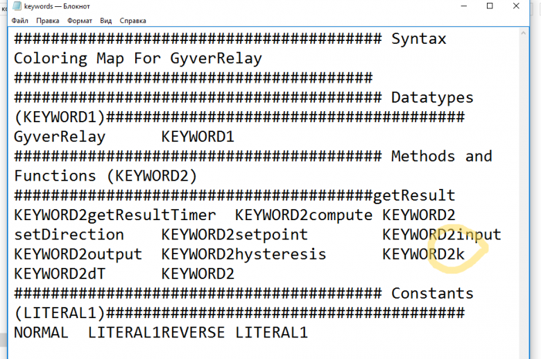

Нашёл!!
Вопрос...
Я же могу использовать имя этой переменной, когда не подключена данная библиотека?

Библиотека GyverRelay
ua6em
ua6em аватар
Зарегистрирован: 17.08.2016
Вот теперь видно! Но ТС утверждал, что библиотек никаких не ставил
# Syntax Coloring Map For GyverRelay
# Datatypes (KEYWORD1)
GyverRelay	KEYWORD1
# Methods and Functions (KEYWORD2)
getResult	KEYWORD2
getResultTimer	KEYWORD2
compute	KEYWORD2
setDirection	KEYWORD2
setpoint	KEYWORD2
input	KEYWORD2
output	KEYWORD2
hysteresis	KEYWORD2
k	KEYWORD2
dT	KEYWORD2
# Constants (LITERAL1)
NORMAL	LITERAL1
REVERSE LITERAL1

kalapanga
mr.remlux пишет:
Конечно, раскраска ни к чему не обязывает.
