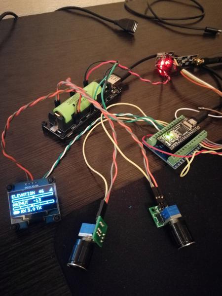

Всем привет! мне нужно сделать поворотное устройство для небольшой антенны , чтоб по азимуту и элевации и управлять с пульта. Столкнулся с такой проблемой ,что программа на ардуино выполняется очень медленно. Я в програмировании еще лох, поэтому ума не дам что нетак, до этого что я делал таких проблем не было даже если куча библиоте подключал и создавал много переменных всегда все работало отлично, ардуину пробованл менять думал может с кварцом прблема, но не помогло.
В проекте я использую Arduino nano, OLED 1,3 i2c

, nrf24l01. в кочестве датчиков угла поворота два потенциометра. Проблема именно с пультом, после того как подключил библиотеку U8GLIB и нарисовал графику программа цикл проходит  примерно за 100мс  сужу по морганию диода при отправке в порт, а если начинаю массив перадавать по радио то вообще еще раз в 10 медленее и все лагает, ужас какой то, помогите разобраца я недавно ардуиной занялся.
данные с ацп у меня в коде не 0-1023 так как при усреднении часть значений терялась до примерно 1018, подбирал экспериментально.
На приемной стороне сервы 0-270 25кг  к приемной стороне притензий нет.
ПРи таком объеме вывода на дисплей не удивительно, что лагает.
Выводите только то, что не изменилось с первого раза.

я еще не разбирался как с этой библиотекой вывести неподвижные элементы один раз вначале, я пробовал закоментировать неподвижные элементы а оставить то что изменяется, это особо не помогло так практически так же работает я пробовал в порт отправлять , ну уж очень медлено , особенно когда массив пуляю в nrf24, тормоза еще сильнее

Да, прошивка только тем и занята, что рисует на дисплее со страшной скоростью. Совет в посте #1 - самый годный, надо переделывать так, чтобы отрисовывалось только то, что изменилось. Плюс - не стоит даже изменившиеся значения перерисовывать очень часто - достаточно пару раз в секунду, можно даже реже: кмк, это не настолько критичная ко времени информация, чтобы выводить её очень часто.
Есть ещё выход: взять что-нибудь 32х-битное, с более высокой тактовой: например, Arduino Due или STM32.

хорошо будим выводить что не меняется один раз, а что меняется только когда меняется. подскажите как реализовать в этой библиотеке чтобы раз в setup часть инфы высести. я попробовал но без цикла do while оно не выводится а с ним оно не остается.
И если не трудно подскажите как лучше реализовать чтоб именно при изменении значений начинало отрисовываться, допустим меняю азимут и отрисовывается только этот градус и ползунок, имею ввиду как условие чтоб выполнялось именно при изменении, я поищу в интернете, но может тут знают люди, голова уже пухнет как это сделать лучше

Есть, кстати, ещё вариант: отказаться от I2C и заюзать параллельный интерфейс (если дисплей позволяет, конечно) - отрисовка будет быстрее.
Насчёт цикла do/while при использовании u8glib - да, всё верно, она так устроена, что без него не будет ничего рисоваться. И задача как раз состоит в том, чтобы делать перерисовку как можно реже. У вас она - БЕЗУСЛОВНАЯ, при КАЖДОМ проходе loop. Первое, что надо сделать - это отрисовывать ТОЛЬКО ТОГДА, когда что-то на экране изменилось. Поверьте - это будет на порядок быстрее работать. Допустим, у вас меняются данные раз в секунду - значит, и перерисовываться будет раз в секунду, а не так, как сейчас - когда МК только и занят отрисовкой.
Плюс - даже на параллельном интерфейсе и восьмибитном 16МГц МК - по опыту, при использовании u8glib не выжать больше, чем десяток FPS. Т.е. максимальное кол-во перерисовок - ограничено совсем маленькой величиной. А у вас - I2C с его килогерцами тактовой ;) Не очень-то всё это дело приспособлено под многия FPS.
Ещё из вариантов: попробовать что-нибудь менее тяжеловесное, чем u8glib - выигрыша, конечно, сильно не будет, но всё возможно.
Но первое, что стоит сделать - это поправить отрисовку. Скажем, в одном из моих проектов Arduino Mega успевает и на 128х64 отрисовывать, и по RS-485 туда/сюда пакеты гонять, и с nRF работать, и с ESP, и с SIM800 - всё это псевдопараллельно, конечно, но - успевает. Потому что с тем же дисплеем - перерисовывается всё только при изменениях.

как по изменению событий отрисовывать эт я почти знаю как сделать , разбирусь. но вот как отрисовать только раз надписи и шкалы какие не меняются что то так и не понял, поискал в нете что то не попалось на глаза, если я не могу поместить часть в setup как же быть? чтоб раз при старте отрисовать и дисплей их хранил

Это только ручками, кмк, т.к. u8glib использует свой экранный буфер и выдаёт его на дисплей. И требует той самой необходимой обвязки в виде вызовов firstPage и nextPage. Короче - плата за универсальность библиотеки - она тащит много разных дисплеев.
Не всё так просто, короче: если вы умножите 128х64, то увидите, что для монохромного дисплея нужно 8192 бита информации, или - целый килобайт буфера, если решать проблему "в лоб". Потом - у каждого контроллера дисплея - свои причуды: адресация и пр.
Короче - нет счастья в подлунном мире, всё требует каких-то жертв и компромиссов. Хотите отрисовку побыстрее - это как минимум SPI надо. Хотите ещё побыстрее? Тогда МК побыстрее берём. Ещё быстрее? Тогда STM32 и FSMC. Ещё быстрее? Купить смартфон и юзать его как визуальную часть, а ардуина пускай телеметрию по тому же MQTT в брокера в локальной сети складывает.
Но пока - я всё же подумал бы над оптимизацией отрисовки: введите флаг изменения данных и вызывайте блок отрисовки на дисплее только тогда, когда данные изменились. Но - не слишком часто, достаточно нескольких раз в секунду.  В приведённом ниже псевдокоде отрисовка будет вызываться не чаще чем раз в полсекунды и только тогда, когда данные изменились:
