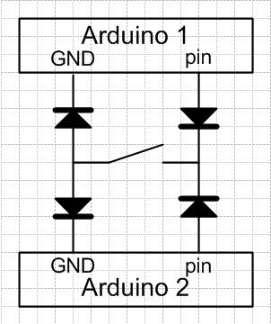

Во, нарисовал. Куда выткать диоды?
ignv
Зарегистрирован: 14.03.2015
Фиолетовый (или синий)  провод убрать, земли GND (только земли, если питание у них от разных источников) ардуин  соединить, диоды в разрыв зелёного и оранжевого плюсами к кнопке.

Посмотрел, не правильно нарисовал. Короче, так:
Есть контроллер. Какой, не знаю. Он получает сигнал с кнопки. Напряжение там 3.3 вольта.
Мне нужно рядом приладить ардуину, что бы она получала сигнал с этой же кнопки.
Sloper
Sloper аватар
Зарегистрирован: 30.03.2015
Вот  так:
ignv
Попробуй так, только когда кнопка нажата  - на входе ТВОЕЙ ардуины будет  0, а когда не нажата то 1, если земли ардуин соединять не желательно то можно через оптопару.

Спасибо, идея ясна. Можно наверное даже без подтягивающего резитора на 10км и подключения к 5В транзистора, если использовать встроеные подятигивающие сопротивления ардуины.
pinMode(3, INPUT_PULLUP)
ignv
Да в принципе можно и без транзистора, главное обеспечить общую землю, высокоимпедансный вход атмеги ( ардуины) не должен влиять на другой контроллер.

Разобрал пульт, взял тестер, все оказалось много проще.
Объединил землю. Запитал ардуино мини про от батареек пульта через RAW.
И посмотрел, что твориться на кнопках. На одном пине кнопки земля. На втором пине кнопки 3.3 вольта. При замыкании кнопки 3.3 вольта превращаются в 0.
Так и подключил. Второй пин кнопки (там где 3.3В) подключил на цифровой пин контролера. Кнопка отжата - там 1, кнопка нажата, там 0.
Даже скетч не понадобилось переписывать, тк у меня там как раз такая логика, с пуллапом к VCC.
А потенциометры - тупо подключил средний выход потенциометра к аналоговым входам и получил вход 0-3.3 вольта.
