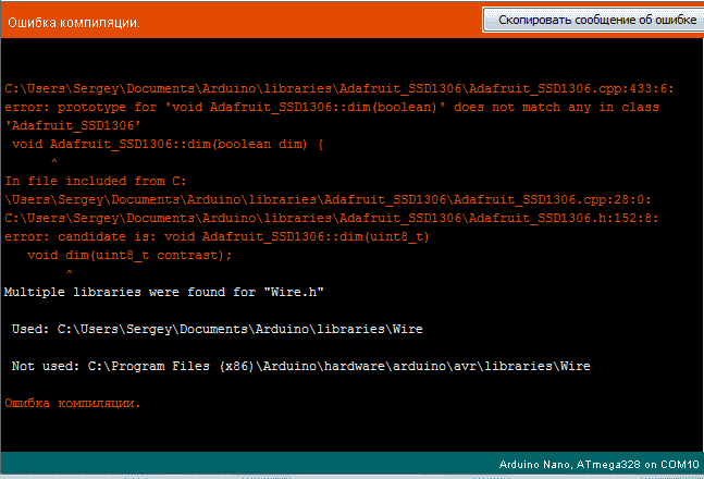

Помогите настроить . Скетч. для маленького дисплея OLED LCD 0,96 128x64.
скетч долен выводить температуры на экран.
выдает ошибку .
C:\Documents and Settings\Admin\Мои документы\Arduino\libraries\libraries\Adafruit_SSD1306\Adafruit_SSD1306.cpp:433:6: error: prototype for 'void Adafruit_SSD1306::dim(boolean)' does not match any in class 'Adafruit_SSD1306'
void Adafruit_SSD1306::dim(boolean dim) {
In file included from C:\Documents and Settings\Admin\Мои документы\Arduino\libraries\libraries\Adafruit_SSD1306\Adafruit_SSD1306.cpp:28:0:
C:\Documents and Settings\Admin\Мои документы\Arduino\libraries\libraries\Adafruit_SSD1306\Adafruit_SSD1306.h:152:8: error: candidate is: void Adafruit_SSD1306::dim(uint8_t)
void dim(uint8_t contrast);
Ошибка компиляции.
пробовал разные библиотеки Adafruit SSD1306, с разных сайтов. не помогает. в одном случае выдает что памяти мало, хотя скетч занял 20%. а вдругом uint8_t.
подскажите что не так.

Просто отредактируйте эту либу (хидер-файл Adafruit_SSD1306.h ), замените в нём
на
и всё соберётся.

Может Вам стоит прочитать что пишет компилятор и что написано тремя постами выше?
Да там "солянка" из библиотек - не понятно какой файл от какой(хедер от одной исходник от другой). Наведите порядок в файлах...
Попробую. Спасибо.
Если не чего не получилость вот такую библиотеку нашел у меня все Ок)
