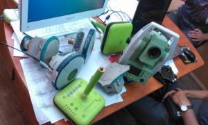

На картике вроде нивелирчик вижу скромненький, когда понесете на свалку, сообщите куда именно, думаю пригодится немного. Скромненький конечно, до ПАБ 2 ему далеко еще (игрался немного), но может получится им относительно точно антенны по азимуту выставлять. Правда с Владивостока далеко скорее всего ехать придется за ним, но думаю цену билета немного отобьет.
на фотки Тахеометр Leica TS06 5'', не дорогой 400к р. б/у можно купить за 150к р. Бусольки артелерийские можно дешевле найти... ;-) но если мы это все выбросим... то думаю, что можно и билет окупить, да и квартиру по прилету тут же купить однушку правда ибо как б/у пойдет =))) да и кому они нужны с таким прорывом в ГНСС? хрен продаш, так на луну смотреть... а с антен диодики подергать =)))
Ну что.. Китайцам главное написать, а некоторым покупателям главное поверить. А мы все диванные специалисты. Ну ладно я еще, в этом деле я пользователь, основное для меня укв связь. И ладно, может с GPS меня и получилось бы надуть, если бы не лазил, не интересовался.
