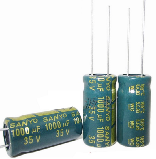

wdrakula
wdrakula аватар
Зарегистрирован: 15.03.2016
Диод
Конденсатор, минус - где полоска на корпусе:

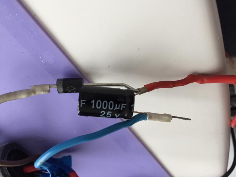

Спасибо за фото, вообщем приобрёл диод (20v, 3A) и конденсатор (1000 uF, 25v). Попробовал собрать схему как описывал Arhat109-2.
Плюс с батареи подключил к плюсу диода, минус диода подключил к плюсу конденсатора.
Минус с батареи подключил к минусу конденсатора.
Через 5 минут конденсатор набрал емкость и напряжение на батарее и выходе с плюса и минуса конденсатора уравнялось и стало равным 7.8 v. Но как только я подключаю  Arduino к выходу собранной схемы, напряжение на выходе с конденсатора падает до 0.7 v.
Помогите разобраться плиз, что-то я судя по всему делаю не правильно.

al072 пишет:
Супер!!!! А вас не насторожило, что потребовалось цельных пять минут для приведения схемы в теоретически годное для использования состояние? Думай, Карл, думай.)))
Подсказка: у диода нет плюса или минуса, есть анод и катод. Еще раз внимательно рассмотрите картинки от графа Дракулы.))))
