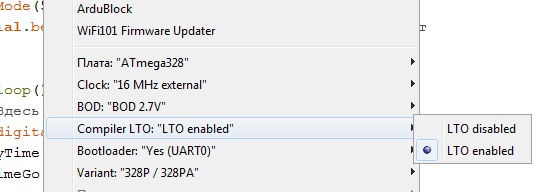

в ардуино нано надо перешить загрузчик miniCore и будет Вам счастье )))

Уже сотый раз про него слышу, а я обычный, уновский шью, чё я делаю не так? Прям ущербным себя чуйствуешь.((((

Уже сотый раз про него слышу, а я обычный, уновский, шью, чё я делаю не так? Прям ущербным себя чуйствуешь.((((
так в нём нету LTO )))
