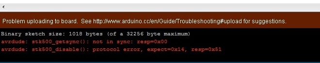

 При попытке залить скретч в Альтмегу получаю пару морганий RX и
У меня 2 ардуинки. Одна полностью рабочая, а вторая со спаленым юсб, т.е. только питание.
Заливаю я через рабочую и меняю альтмегу. И вот на одной такая проблем, другая прекрасно работает и выполняет залитый скретч на любой ардуинке. Есть способы лечения или искать новую Альтмегу?

Однако на Вашем скриншоте прочитать что-либо невозможно! Неужели трудно сделать окно небольшим и нажать Alt-PrScr, чтобы не копировать весь рабочий стол?
Если в одну мегу льется, в другую нет при прочих равных условиях, то да, искать новую мегу. Сообщение об ошибке могло бы что-нибудь прояснить, если бы было читабельным.

  Купил в китае Arduino Duemilanove dx.com/p/arduino-compatible-component-basic-element-pack-starter-kit-132807
В комплекте софт 018 и 022. Скачал новую версию Arduino-1.0.1
Была ошибка "avrdude: stk500_getsync(): not in sync: resp=0x00"
arduino-1.0.1\hardware\arduino\boards.txt
Было: atmega328.upload.protocol=arduino
Сделал: atmega328.upload.protocol=stk500
Может кому поможет :)

Огромное спасибо! Тот же самый набор, но без софта в комплекте. Та же ошибка.
Три дня бился, не мог заставить работать с Ардуино, пока не нашел ваш пост :)
