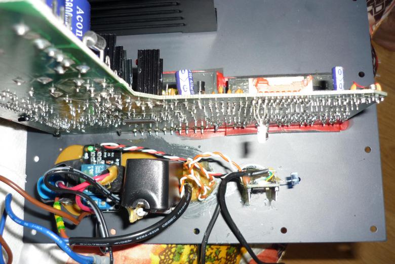

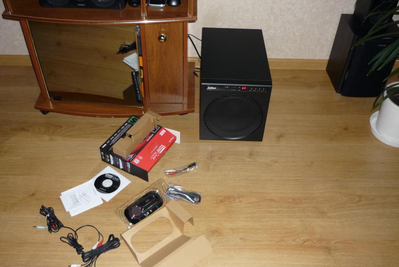

Доброго времени форумчане и форумчанки. Решил заморочится, имеется система с пультиком Edifier RC20A* (DA5000Pro  -старичок такой). К нему внешний звук на 5.1 Creative RM-820* (Creative Omni). У акустики неочень нужный и неудобный пульт, где по большому счёту нужен только звук... однако при использовании внешнего предварительного усилителя в нем надобност ьвообще пропадает. Решено установить реле отключения питания с пульта у Эдиффера, путём установки внутрь дежурного питания мелкой ProMini и собственно реле. Также решено оставить несколько функций с родного пультика (мутэ, громкость + и -). Скетчик успешно набросан и работает, однако... одна суко кнопка (громкость вверх или +) - нивкакую нехочет, тоетсь остальные по нажатию спустя 300мсек "пробрасывают" нужный код от передатчика Ir - а именно эта нехочет. Если оставить её одну то все пучком, также если прописать НОВЫЕ кнопк иот других пультиков - то все отлично, а эта нет.
Будьте любезны - там кода 10 строк :) посмотрите где собака порылась.

В кратце... подмениваю
#define key3 0x83220EF1                //up
на
irsend.sendNEC(0x40BEF00F,32);}  //Посылаем *vol up+
спасибо!

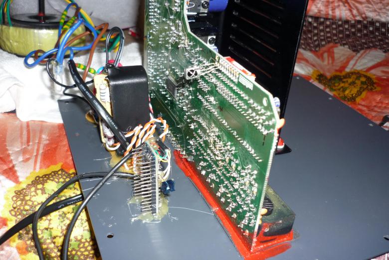

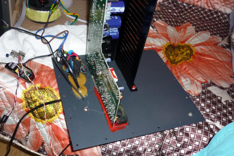

Господа вы неповерите, все оказалось БАНАЛЬНО просто, но суко вычислить удалось совершенно случайно.
Я чутку поправил код, пока едер релюша 5-ти вольтовая на вкл\выкл всей системы можно поиграться с кодом.
Добавил возможность регулировать эквалайзер (входом в меню и кнопками регулировки громкости подпунктов, высокие, средние, низкие). По аналогии можно (но это лиш запутает) можно регулировтаь громкости самих 5,1 каналов отдельно друг от друга но де-факто все всегда ОДИНАКОВО :) по уровню;
Выполнение "проброса" кнопок тольк опри Включенной системе (чтобы негонять коды когда ненужно);

Решил выложить готовый проект с фоточками :( ну малоли пригодится такая фигня с приёмо-передатчиком Ir.
Незнаю почему разработчики такой недешовой аккустики (более 500уе) незаложили функцию вЫключения с пульта (только с тумблера сзади корпуса), а применили так standbay усилителя но питалово всеарвно подается на транс и всё схему. Внутри стоит довольно мощный тороидальный транс с двумя оботками (питание УМЗЧ - духполярное). Ну да несуть... Вобщем в разрыв цепи 220В (после тумблера и предохранителя вставлено 5В реле. Питание (дежурное в моем случае) от ЗУ для мобильных устройств, импульсное, ровно 4,82В :). С помощью ардуинки и тестового скетка нашёл data - провод что идет с лицевой панели (там установлен IR приёмник, и кнопки упрвления громкостью и эквалайзером). Прям она плате распаял параельный Ir-приёмник- которй и будет принимать "изменнёные команды любого другого пульта). Т.к. са усилок выполнен в корпусе саба там все отлично загерметизировано и проклеено НЕПЛОХИМ термоклеем. Сначал хотел на Proini замутить но чую придётся иногда и коды кнопок менять да и так с nano прощще прошиваться итп.
В итоге почемуто !!!! при рАзмокнутой 220В цепи (один провод разрывается) БП для Ардуинки что т овыдает.. это заметно по постоянному миганию светика питания на ней, с одним Бп это 1Гц с дургим 0,5Гц, может это как то связано именно с трансформтаором что также в параели подключен но также рАзомкнут одним концом при этом. Вобщем немешает но странно (ардуинка то в любом случае выключена).
вот код, добавил снижение громкости при выключении (чтобы небахало) как и при включении и удержание кнопки 0xfffffff имеется ввиду (ноечень удобно клацать кнопками лучьше держать)

И фото внутри:
и
и
