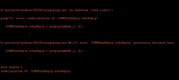

Здравствуйте, нужно пинговать с заданой периодичностью несколько ip адресов, с одним ip адресом проблем нет, но добавляю еще адреса и интерпретатор ругается.
Где собака порылась )   ?

Почему то строка
 ICMPEchoReply echoReply = ping(pingAddr_1, 4);
в коде должна быть только одна, при добавлении второй вываливается ошибка
/sites/default/files/u10145/snimok_2.jpg
russo
Зарегистрирован: 20.11.2014
Разобрался, в строке ICMPEchoReply echoReply = ping(pingAddr_1, 4);
надо echoReply менять также echoReply_1, echoReply_2, echoReply_3
Не обязательно (более того - не нужно, - так памяти не напасешься).
Можно заключить каждый из фрагментов для опроса одного адреса в фигурные скобки.
Ну и (или) вообще-то такие вещи делаются через циклы.
