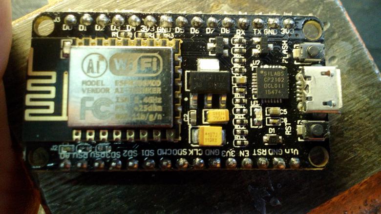

Приветствую!
Купил Контроллер Arduino на чипе WiFi ESP8266, CH340G, c 32mb памяти.
В Arduino IDE пишу:
  pinMode(4, OUTPUT);
  digitalWrite(4, 0/1);
на плате работает "D1".
Если включаю 2-ой пин. Включается лампа на плате.
Совпадений номер на плате и в программе не нашёл....

Составить свою карту не получается, например при включении пин 1 и 3(в программе) никакой пин на плате не включается совсем.
Может быть настройки какие-то могут влиять на это, например "Плата" или "програматор"?
в ниструкции на сайте про это не написано. Написали только как установить набор плат.

Просто производитель промаркировал пины по только ему известным данным. Вообще у ESP8266 пины называются GPIO0,GPIO1 и у них кроме функции GPIO есть еще одна хардварная фунция. Так вот GPIO1 и GPIO3 это Tx и Rx.
Тут надо брать разводку платы, даташит и карту пинов компилятора и сидеть сравнивать.
Я бы открыл спор и сказал что плата не работает - пусть высылает коректную карту пинов (вариант платы) для среды ардуино.

1. это штатная разводка пинов для NODMcu
2. это роботдин. сия компания, просто по размеру и объему выпуска, не косячит.
3. вот фотка боевой NODMcu Amica, на которой я все макеты собираю. Поверь - она работает. На фото видно, что pinout у нее тот же.

На всех nodmcu, любого производителя, на самой платке вот так помечены контакты, это пометки НЕ ДЛЯ ардуино ИДЕ. Маппинг для Ардуино ИДЕ идет по номерам GPIO, о чем написано на десятках сайтов на всех языках, на которых говорят программисты.

Во первых надо привести этот самый мапинг в инструкции по подключению к IDE, которая уже есть на сайте и даже на русском языке. Не понимаю в чём сложность добавить туда одну картинку.
Во вторых, не понимаю зачем выводить этот мапинг на пользователя/программиста если это всё легко реализуется в библиотеке IDE. Просто поленились.
