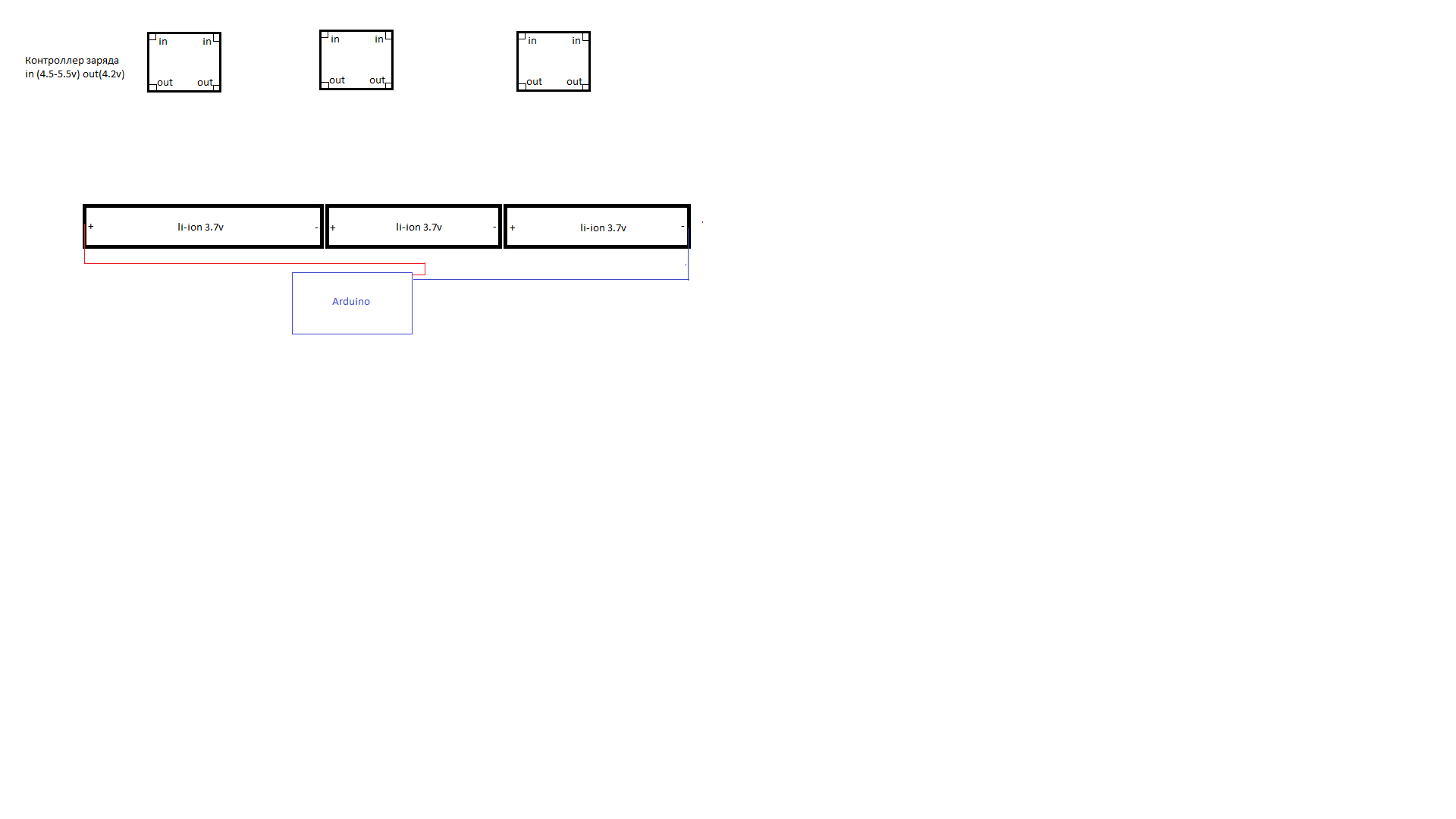

Всем привет, проектирую автономную систему питания arduino от солнечных батарей, сама arduino будет подключена к трем последовательно соединенным li-ion аккумуляторам по 3,7v. От солнечной батареи через плату понижения питания DC-DC могу получить на выходе любое напряжение. Но уже несколько дней ломаю голову как правильно подключить контроллер питания, нашел вот такой - http://ru.aliexpress.com/item/TP4056-1A-Lipo-Battery-Charging-Board-Charger-Module-lithium-battery-DIY-Mini-USB-Port-Free-shipping/1128203526.html рассчитан он на одну батарею, возможно ли как нибудь подключить, что бы каждый контроллер по отдельности заряжал каждую батарею ? - http://i.mcgl.ru/LLg2j7BuE3

Спасибо то, что нужно! еще один вопрос, если запитывать arduino как показано на моей схеме во время зарядки аккумуляторов она не может перегореть? Контроллер скорее всего будет подавать 4,2 вольта на каждую батарею, а это уже - 12,6 v
Если да, то какие резисторы использовать?

для Arduino Mini предельное напряжение 9 Вольт, для Uno - 20 Вольт, но она по габаритам нефеншуйная.
Зачем вообще там три аккумулятора? Pro Mini 8 МГц прекрасно будет работать от одной батареи.

Что бы можно было запитать к примеру шаговые двигатели, а делать питание отдельно для arduino как то не очень удобно. Вообще хотелось бы сделать одну батарею на 12 v, и запитывать от нее arduino mini и шаговые двигатели.
Кстати да забыл совсем, что у mini 9 вольт максимум, как ограничить напряжение для мини с 12,6 до 8? резисторами или как нибудь по другому? (Что бы потери были минимальными)
Я буду использовать на atmega328, питается она от 5 - 9v, от одной батарейки не вариант питать.

Почитал про этот dc преобразоватль в описании написано - "Данный конвертер питания не имеет стабилизации выходного напряжения" я не сильно в этом разбираюсь, но как я понимаю напряжение может падать чуть ниже 5 вольт на выходе этого преобразователя, не будет ли arduino перезагружаться? имею в виду arduino mini atmega368 5~9v
(Еще есть варинт такой же преобразователь только на 9v - " B1209S-2W ", а тут не подскачет ли выше 9v? XD)

Кстати я еще вот такой вариант нашел - http://ru.aliexpress.com/item/15924-Free-shipping-DC-DC-Step-Down-Converter-Module-LM2596-DC-4-0-40-to-1/32354635261.html
И как раз можно выставить любое напряжение к примеру 7 v

Зачем 7 Вольт? Чтобы потом сжигать их в тепло, понижая до 5 и расходуя батарею?

Ну а если подам 5v и конвертер питания "не имеет стабилизации выходного напряжения", ведь напряжение может упасть примерно на несколько десятых вольта и ардуино перезагрузится. Или я ошибаюсь? ( я думаю нужно подавать с запасом =) )
