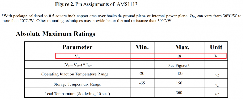

А через vin лучше от 12 v питать или всё-таки от 9v безопаснее?
xDriver
xDriver аватар
Зарегистрирован: 14.08.2015
какой стабилизатор напаян ? (на обратной стороне трехлапая деталька)

AMS1117

xDriver
xDriver аватар
AShab
Зарегистрирован: 15.03.2018
Спасибо вам большое!
Ещё один дурацкий вопрос...
А я по сроку использования батареек выиграю, если буду питать от 12v, а не от 9v? Или разницей греть воздух буду?

Забудь за батарею Крона, у неё очень маленькая ёмкость и маленький ток отдачи. Лучше поставь несколько пальчиковых батареек (щелочных) или Li-ion аккумуляторов.
Также нет смысла подавать батарейное питание на стабилизатор - часть энергии тупо уйдёт в тепло. Лучше три батарейки по 1,5В.
