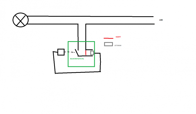

есть идея собрать выключатель на атиньке и ик приемником и кнопкой на борту. залью в прошивку код от пульта тв (выберу неактивную, там снизу есть кнопки управления двд) и лежа на диване одним пультом вырубать и телик и свет.
проблема состоит в том, как запитать ардуинку. тк в подразетнике выключателя проходящий ток. есть решение поставить шунт, и от него питаться. но шунт будет грется, 6 ламп 60ватт. литий отменяется, тк даже твердотельное реле сожрет его

дополнительный провод не реально проложить. если контакты разомкнуты, то схема будет работать как через страховочную лампу, а если свет включить , то контакты замкнуться и атинька останется без питания.

satelit 2 пишет:
лампа накаливания? О_О
если, да - то можно замыкать выключатель шунтом сколько там ом и с него брать разницу напряжений для питания мк.
satelit 2
Зарегистрирован: 04.12.2016
да, лампы накаливания стоят. кажеться долго буду шунт подбирать, тк мощьность люстры большая и разница напряжений должна хватить для стабильной работы аттиньки с реле. тем более желательно чтобы шунт не грелся(пожароопасно)

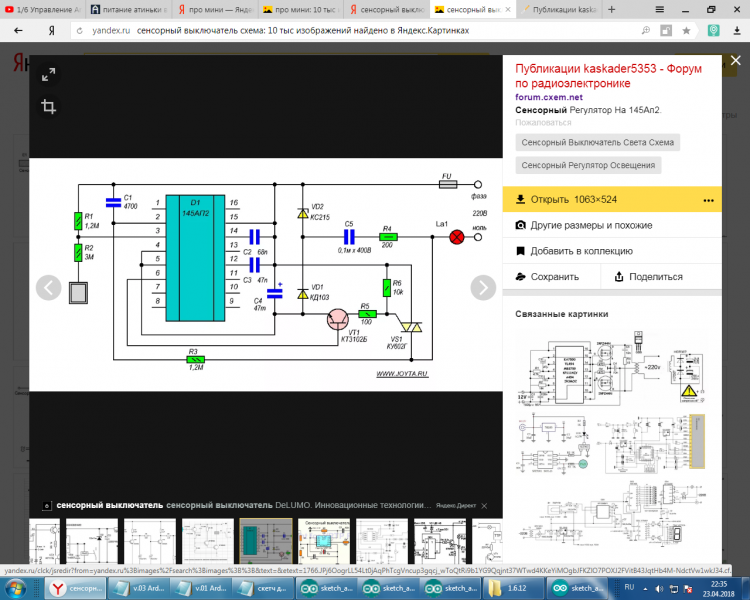

я в алиэкспресе не понинаю где вы схему скачиваете. я вспомнил,что есть сенсорные выключатели, и мне теперь интересно как он запитан

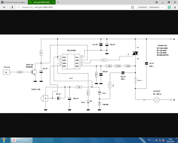

satelit 2
нашел таки на одном форуме. стабилитрон поменять и все. правда с монтажем выдет размером с про мини. зато твердотельное реле пропадает.
скачано с форума. на первый взгляд кто видит ошибки, отпишитесь пожалуйста
пс. я про правую половину, по счет питания, ну и про управление нагрузки за одно, раз такая схема попалась

trembo
trembo аватар
Зарегистрирован: 08.04.2011
dimax пишет:
satelit 2 пишет:
... а когда лампа включена не откуда брать питание
А схему в #10 я для чего вам давал? С дельты падения на симисторе брать.
Как вариант, но при открытом симисторе на нём только вольта 2 будет.
Скорее всего в начале периода симистор ещё закрыт,
напряжение на нём вырастет до 10-15 Вольт пока сработает "детектор нуля".
Для действующего значения напряжения это будет совсем незаметно,
но от него можно и кондёр зарядить .

dimax
dimax аватар
Зарегистрирован: 25.12.2013
Снял осцилограммы с лампочки после "сапфира" что-бы наглядно было видно за счёт чего идёт питание М.К.
Нить накала едва покраснела:
Максимальная мощность.
То-же самое, но приближено.
В общем всё как писал trembo, на полной мощности симистор открывается не сразу, а через 3мс после прохода через ноль.  За это время конденсатор легко успевает накопить энергию для питания М.К.   220 вольт RMS показывает потому, что меня в сети 240 вольт, т.е. в моём случае даже хорошо, что лишние 20 вольт не идут на люстру. За счёт этого, и за счёт плавного включения обычные "лампочки Ильича" работают по 5..15 лет.

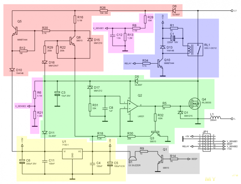

axill
Зарегистрирован: 05.09.2011
а вот наверно и идеальное решение для ардуинщика - использование готовой платы импульсного БП
народ оказывается и так делает - втыкает обычный импульсник в разрыв провода:
