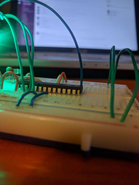

Еще хочу поделиться болью :-) Вдруг кто-то столкнется с таким же.
Долго не мог понять почему не удается прошить через usbap, хотя он нормально определяется в системе и до этого, пару дней назад, я им успешно прошил bootloader.
Выяснилось что у МК немного отошли контакты (см картинку). При этом, это не мешало загрузке скетчей через usb-uart.
Я привык что железки либо работают, либо нет, а тут такое "почти работающее устройство". Не думал что такое бывает.

mainameiz пишет:
макетка это зло, что-то типа кнопок и светодиодов можно накидать, а вот как на фото кварц стоит - это зло. Сколько постов про экраны на форуме разрешились простым паяльником...
