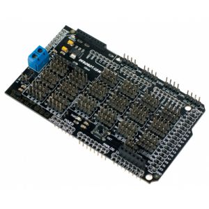

Планирую проект на Arduino Mega 2560 carmonitor.ru/ru/arduinomega-p-168.html
Управлять  и использовать придется:
1. 8 реле (devicter.ru/goods/modul-rele или fixled.ru/microcontrollers/modules/relay.html) для управления сильноточными эл. двигателями
2. 6 датчиков холла fixled.ru/microcontrollers/modules/grove-hall-sensor.html для определения положения
3. 10 кнопок www.domko.ru/item.php
4. ЖКИ какой-нибудь совместимый с Arduino
5. динамик какой-нибудь совместимый с Arduino
6. 3 конечных концевика 12V
7. датчика скорости (холла) 12V
8. 2 тумблера и 1 переключатель 12V
В связи с этим вопрос: какую плату расширения взять?
Mega Shield от Grove devicter.ru/goods/modul-stem-mega-shield
или
Mega IO Expansion Shield www.pacpac.ru/product/dfr0093-mega-io-expansion-shield/
Склоняюсь ко второй, но ме ногу оценить хватит ли разъемов и какие сенсоры и кнопки брать цифровые или аналоговые?
Что еще понадобится?

vworld
vworld аватар
Зарегистрирован: 26.09.2011
я не уловил в чем смысл проекта...что проект делать то будет?
Lavochkin
Зарегистрирован: 19.12.2011
 Мне показалось, что проект будет рекламировать упомянутые сайты :)
kadushkin
Зарегистрирован: 18.12.2011
Какая тут уж реклама.
Просто хотел оформить вопрос как слудет, поэтому картинки и ссылки вставил.
Зачем 8 реле? - очень просто, нужно управлять двумя силовыми эл. приводами под 10А каждый, причем менять еще и полярность. То есть 2 фазы, да на 2 привода, да еще на 2 инвертора фаз = 8 реле.
H-bridge не катит... сила тока не та
Кстати то реле 16-ти блочное я  на ebay видел, видел и нужное мне на 8 блоков, которое там и закажу.
А почему кстати доставка у него бесплатная?
P.S. Проект управляет механическим приводом (условного говоря станка, но не совсем ;) ), переключение скоростей которого осуществляется теми самыми силовыми эл. приводами.
В системе есть датчик холла встроенный, как бы к нему приязаться?
Еще хотел бы датчики холла от автомобиля использовать 6 шт.,  (датчики холла из комплектов Arduino не защищены от грязи и масла)  для отслеживания положения эл. приводов.
Схему подключения автомобильных датчиков холла к arduino никто не предложит?
 Типа такого http://www.chipdip.ru/product/1gt101dc.aspx
Дорогой он зараза.

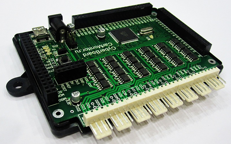

carduino.ru
Зарегистрирован: 06.12.2011
Есть аналог Arduino Mega c 48 Mosfet на борту , можно подключить 12 электромоторов с максимальным током 4А
Называется эта плата Cyber-Board
