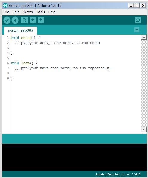

arduino UNO, установил последнюю версию arduino 1.6.12
1. она на русском языке абракадабру пишет
я перешёл на английский, хотябы уже понятно
2. в самой програамму в меню tools/com1/ есть порты только com1 и com2
а моя arduino UNO при установке (намучился с подписыванием драйверов) ставится на любые другие порты(com3,com4,com5,com6,com7,com8) только не на com1 или com2
И что делать? как это исправить?

я нашёл в чём причина это оказывается у меня arduino UNO , но как выяснилось в последнее время часто стали использовать китайцы одну интересную микросхемочку ch340g (готовый порт) и для работы этой платы нужны дополнительные драйвера по вот этой микросхемочке. Ищите ее и устанавливаете дрова... а потом в программе arduino при выборе порта Вы увидите номер порта на который установлена Ваша плата. Она появится как только Вы установите драйвер по этой микросхеме и в выборе порта в самой программе.

Благодарю Вас, я уже решил проблему самостоятельно. и всё уже установил.
и сразу появилось устройство USB-SERIAL CH340 (COM5)
а затем в программе ARDUINO в меню TOOLS/Port "COM 5" -> COM5
И уже всё работает!
