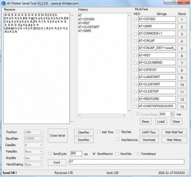

foxmania
Зарегистрирован: 22.11.2018
Не могу понять как подключить данный шилд A6,
из всех описаний, что нашёл rx tx платы меняешь местами с подключением на ttl модуле,
Но не понятно как питание подавать, и масса откуда должна идти,
На одних сайтах написано, что нужно соединять pwr и питание Vcc in на 5 сек,
на других это не указывается вообще,
или мне нужно подключать к дебаг ногам рх и тх, и не перекручивать их,
когда питание выключал он несколько раз выдавал в terminal.exe вроде запуск около 5 строк,
но всё на этом и заканчивалось, и текст на 115200 не чистый крякозябры идут,
через уно пробывал, и через Software Serial,
но хотелось напрямую, хотя бы позвонить.
foxmania пишет:
блин, ну что за вопросы! вы же сами картинку приводите - на ней все нарисовано! Масса идет на GND. питание на VCC IN, TX ардуины на RX модема, RX на TX. ВСЕ
Контакт PWR , если есть - можете просто соединить с +5в. Модем по умолчанию работает на скорости 115200, Software Serial эту скорость не потянет, поэтому вы в Мониторе видите "крокозябры"
foxmania
эту картинку я сделал в пеинте,
такие вопросы появляются, т.к. разные платы и соответственно, разное питание и разные глюки.
например без подключения питания на V in
пакеты идут,
но всё равно крякозябры,
лампочка на ttl rs232 мигает при нажатии на сенд, а на А6 слабый голубой свет светодиода.
