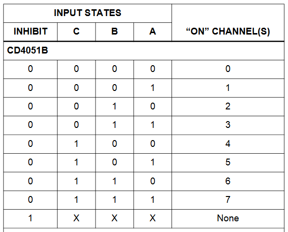

Здравствуйте. Пытаюсь разобраться как подключить и считывать данные с Cd4051BE. Опыта нуль.
Имеем энное количество фототранзисторов, нужно вобщем все это дело подружить между собой.
Подаю на ноги s0 s1 s2 c цифровых выходов ардуины сигнал для выбора "ноги" мультиплексора. Выход Z подключил на аналог. вход. к примеру А0  Т.е. как я понял в такой комбинации возвращается на А0 значение выбранного канала? Если я не буду подключать ничего к выводам y0-y7 какие значения должны получиться? В моем случае они все разные, причем разброс довольно большой, так и должно быть?

"Т.е. как я понял в такой комбинации возвращается на А0 значение выбранного канала?"
Ага.. но лучше смотреть на даташит микросхемы, там расписано детально (могут быть инверсные входы к примеру)
"Если я не буду подключать ничего к выводам y0-y7 какие значения должны получиться? В моем случае они все разные, причем разброс довольно большой, так и должно быть?"
Да, так и должно быть. Вы регистрируете обыкновенные наводки, которых кругом "полно".

Но значения на входах не меняются, значения считываются примерно одинаковые. Подскажите как мне подключить, чтобы гарантировано считать и понять что мультиплексор вообще рабочий? Я понимаю, что для кого-то это элементарно, но в данном случае, для меня оказался слишком высоким порог вхождения в arduino. А разобраться хочется побыстрее. Спасибо.

Chack пишет:
Если на входах ничего не меняется, то разберитесь сперва с этим. Никто не в курсе, какие у вас ФТ и как они подключены.
Также, никто не знает, как вы всё это подключили к 4051 и дуине и каким кодом управляете.
Проверить мультиплексор легко с помощью таблицы истинностей -
Вход INHIBIT является разрешающим - если на нём лог. 1, то все каналы выключены и наоборот.
Далее.
Взависимости отвыбранного адреса (входы A,B,C), с какого-то входа (0-7) будет передаваться сигнал на выход. Т.е. если на все управляющие ноги A,B,C подать лог. 0, то сигнал пройдёт со входа 0 на выход, а если на все эти ноги подать лог. 1, то с 7-го входа, на выход. Принцип, надеюсь понятен?

И дполню. Проверить просто: подключаете очередной вход и "тыкаетесь" в него пальцем и смотрите что выдает АЦП .. можно прямо вживую выводить на монитор и смотрет, поочередно перебирая входы. Там наводок на палец вполне достаточно чтобы понять "живой мультиплексор или куда его..
Chack пишет:
Почитал, посмотрел  и аналогично этому  видео подключил https://www.youtube.com/watch?v=KWVMGU7kryM
Chack, а Вы сами смотрели то видео, ссылку на которое разместили здесь? Ведь там автор УЖЕ ответил на Ваш вопрос, переклюяая вход мультиплексора с 0 на 1 или наоборот, и наблюдая, как меняется вывод в последовательный порт.
Но, что бы уж наверняка, - поставьтие потенциометр между землей и питанием и снимайте сигнал с его среднего вывода.
