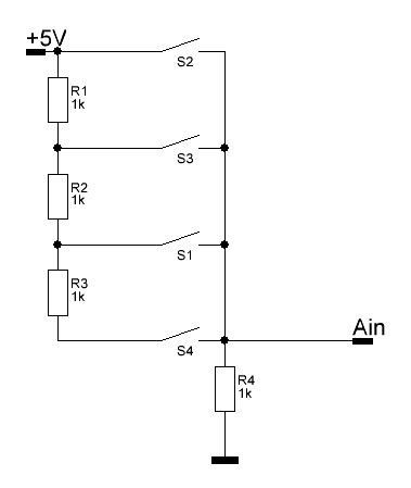

вопрос по кнопкам...весь извелся уже
собрал примерно вот такую схему
Отличие моей схемы от этой в том, что у меня 3и кнопки и номиналы всех сопротивлений (4шт) - 2,7кОм
код
int analogPin = 4; // номер порта к которому подключен потенциометр int val = 0; // переменная для хранения считываемого значения void setup() { Serial.begin(9600); // установка связи по serial } void loop() { val = analogRead(analogPin); // считываем значение Serial.println(val); // выводим полученное значение delay (1000); }вывод идет набор цифр

не могу выловить нажатие кнопок...никакой системы не обнаруживаю...что нажал, что не нажалд ничего не меняется...
ранее использовал analogRead на фоторезисторе - там система четкая закрпыл/открыл фоторезистор - идет изменение показаний
На схеме вход A5, в коде A4
простите....схему привел как есть с робокрафта, как пример, читаю как в коде с А4
Ну то что читаете вы в коде с A4, это и так видно. Подключенно-то куда, в реальности? На A4 или A5?
Какие данные идут если никаких кнопок не нажимать?
подключено на А4
данные идут

Постарались, но не вышло. :) Данные в первом своем посте вы указали, но не сказали какие кнопки при этом нажаты :)
Если это данные которые идут именно при не нажатых кнопках, то у вас либо порт угорел, либо резистор R7 потерялся/отвалился/плохой контакт.
Проверить порт - просто. Откключаем все. Берем проводок. Одним концом в A4 другим в землю - в сериале должно быть "близко к нулю", потом одним концом в A4, а другим в 5v PIN - в сериале должено быть "близко к 1024"
Признаком что резистор R7 "нашелся" будет то, что в сериале, при не нажатых кнопках будут бежать цифры близкие к 1024
в первом посте указанны данные без нажатых кнопок, даже если бы нажимал кнопки и удерживал, то никакой системы в изменении данных не обнаружил...
порт проверил - все как вы говорите А4-gnd = 0, А4-5V = 1024
R7 - поменял проводки, проверил контакты (но не исключаю плохой контакт)
Вначале нужно добится четкой ловли "кнопки не нажаты", потом уже "нажимать" (они все производны от состояние "не нажато"). Пока не будет 1024 при отпущенных кнопках - можно даже не пытатся нажимать.
Ну значит порт и АЦП - живы и бодры. Это хорошо.
Возмите вольтметр и промерте что после него получается. Должно быть что-то в районе 4.8V
Ну в крайнем случае можно вообще его выкинуть нафиг и заменить просто проводком (то есть взять R7=0 ом).
Его предназначение - снижать потребляемый ток при нажатых кнопках (и даже при нулевом значении этот ток будет в допустимых пределах благодаря резисторам на 2.7K) плюс "защита от дурака" (если вы случайно где-то подключите кнопку напрямую на землю, без резистора в 2.7K).
Вообщем если у вас питание не от батареек (не нужно экономить ток) и вы уверены на 100% что все остальные кнопки подключены "точно как на картинке" (не нужно делать "страховку") - можно R7 заменить на простой проводок.
Э... кажись прогнал я с "заменить проводком". Тогда нажатие кнопок отличить не получится. Делить напряжения расчитать не возможно будет. Дробь 0 поделить на что-то (нажатая кнопка) - всегда будет возвращать ноль. То есть какая кнопка нажата - фиг поймешь.
Вообщем сейчас, ваши цифры "при отпущенных кнопках" говорят о том что номинал R7 соразмерим с сотнями килоом (бракованный резистор, плохой контакт и т.п.) Вам нужно "понизить" его на порядок, два. Сделать соразмеримым с остальными резисторами.
в общем методом "научного" тыка удалось выяснить причину проблем...отвратная макетка.
вернее не так...не размечено, что шина питания на 2е части делится на макетке

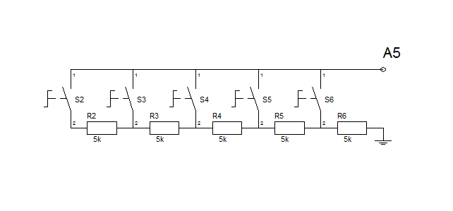

В какой-то ветке я приводил схему такую, только не помню где... Вставлю еще раз. Она проще тем, что все номиналы одинаковые. Если кнопок не более 5, то надежность обработки очень высока, потому что ловить нужно не значения, а попадание значения в интервал. Одновременно нажатые кнопки не катят, верхняя всегда имеет приоритет над нижней, поэтому они друг другу не мешают. Если нужно отслеживать параллельные нажатия, то можно поставить на каждую кнопку по резистору, но номиналы нужно будет подбирать так, чтобы параллельные значения не совпадали с отдельными резисторами.
схема преотличная - отражает именно то, что по крайней мере мне необходимо для проекта..

int keyp() { int key=analogRead(4); // просто считываем if(key > 770) key = 0; // показания и else if(key > 710) key = 1; // сравниваем с показаниям каждой кнопки else if(key > 630) key = 2; else key = 3; return key; }Эти схемы принципиально ничем не отличаются, хотите одинаковые номиналы, ставьте одинаковые. Схемы отличаются только тем, что по умолчанию в одной подтяжка к земле, а в другой к +5в. В коде только поменятся знаки сравнения на противоположные. И при использовании любой аналоговой клавиатуры всегда нужно указывать диапазон значений, а не ловить конкретное.
Если в схеме выше убрать подтягивающий резистор к +5в и включить внутреннию подтяжку, а номиналы резисторов взять около 5 кОм, то схема еще больше упростится:
