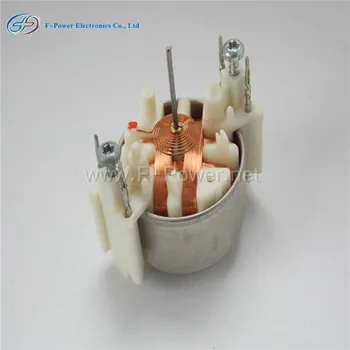

Андрей БАК
Зарегистрирован: 17.02.2015
Приветствую всех. Хочу подключить логомер к Arduino в точности как на этом видео.
https://youtu.be/ei9fWX3WZuU
Нужно управление стрелкой сигналом от 0 до 5 В.
Только логомер у меня немного другой, в нём есть небольшой редуктор.
сам мотор без редуктора:
https://sc01.alicdn.com/kf/HTB19stsawsSMeJjSsphq6xuJFXaV/Car-Stepper-Mot...
и вид стрелки :
https://a.d-cd.net/2f7j5s-960.jpg
пишу с телефона Поэтому заранее извиняюсь если ссылки втыкнул неправильно.
Подскажите пожалуйста с чего начать чтобы написать программу или может быть есть какие-то готовые варианты скетча которые я могу использовать для себя.
