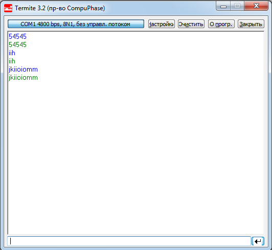

Попробовала проверить по отдельности. Подключила ардуино к компу по USB, залила скетч простенький с выводом на печать, замкнула вывода Tx,Rx со стороны ардуины. Открыла терминал (у меня Termite), проверить эхо. В общем, на стандартной скорости 9600 при вооде любого текста с моей стороны отправляет мусор.
Перебираю скорость, дохожу до 4800. Вуаля, эхом отправляет то же самое.

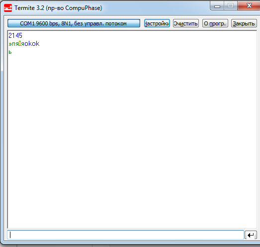

Это немного порадовало. Далее подключаю ком порт к компу через этот преобразователь, от ардуины ток питание идет, usb к компу не подрубаю. На плате залит скетч печати на принтер, хочу проверить, пока хотя бы без принтера.
  Serial.write(0x1B);
  Serial.print('@'); //ESC POS initialize followed after command
  Serial.print("Hola Epson"); //Print "Hola Epson" to buffer
  Serial.write(0xA);   //Print and Line Feed from Buffe
да, скорость тут соответсвенно стоит 9600 и в терминале только при этой скорости и выводиться текст "Hola Epson".

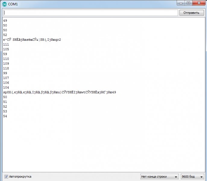

Snubist
Зарегистрирован: 18.02.2013
А если так
if (Serial.available() > 0) {
        int incomingByte = Serial.read();
        Serial.println(incomingByte, DEC);

Jenny
Зарегистрирован: 19.04.2016
Snubist пишет:
А если так
Если так, то вот что получается: если вводить по одному смиволу, то выводит нормально. Если вводить несколько символов подряд, то непонятно что выводит.

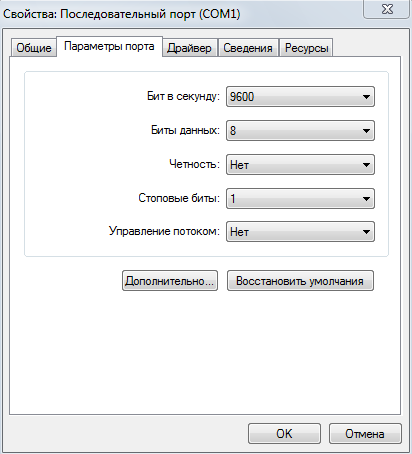

Jenny
Настройки вроде соответсвуют. На компе:
faeton
faeton аватар
Зарегистрирован: 21.03.2016
Jenny пишет:
Не замыкая tx-rx, добейтесь получения компом эха. Если не получится, скорее всего модуль некузявый. Или подключен вверх ногами со стороны дуни - при замыкании ведь прилетает от принт строчка, когд модулю со стороны дуни на оба кантакта одинаково летит.
