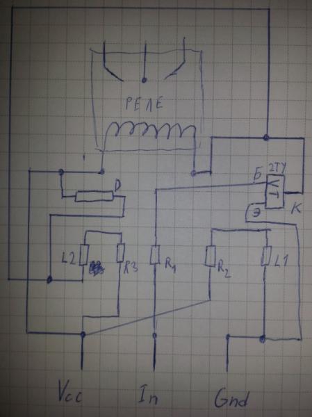

Есть один вопрос. Я не хочу создавать из-за него новую тему. Надеюсь поможете. В программе хочу проверить состояние одного цифрового пина. Допустим на него принимается сигнал от датчика. Если я правильно понял, что ардуино понял, что его вход подается сигнал, напряжение должно быть 5В. Так или я ошибаюсь?
Сейчас у меня нет под рукой никакого датчика. Датчик я хочу эмулировать обычной батарейкой (кратковременная подача напряжения). Как в таком случае я должен ее подключать?
Ошибаетесь.
Все, что ниже одного определенного уровня, интерпретируется, как логический "0".
Все, что выше другого определенного уровня, интерпретируется, как логическая "1".
Откуда взять эти "определенные уровни"? Естественно из даташита. В частности, для ATMega328P имеем графики 29-162 и 29-163, из которых явствует, что при напряжении питания 5В логическим "0" будут считаться напряжения ниже 2,1 В, а логической "1" - напряжения выше 2,6 В. (на несоответствии приведенных цифр и данных с графиков не ловите: взял из Тырнета первые попавшиеся - для иллюстрации)
Поэтому и напряжение 3,3 В будет интерпретировано, как "1". Само собой разумеется, 0В - как "0". А, стало быть, микроконтроллер AVR, работающий на 5В, без особых проблем может получать информацию от элементов с 3,3-вольтовой логикой. В обратном направлении это справедливо не всегда. Ибо некоторые 3,3-вольтовые элементы могут захлебнуться от 5-вольтового счастья. Ключ к успеху - магическая ремарка "5V tolerant". Например, у микроконтроллеров STM почти все (но все же не все) выводы GPIO имеют такую пометку.

Вчера я сделал так. Сигнал от датчика например приходит на 32. На один вывод (н-р 34) подал HIGH. С этого пина подвал напряжение на 32. Вы это имеете ввиду, когда говорите запитаться от блика питания контроллера?
Теоретически - можно и с пина питатся. Но нужно ОЧЕНЬ внимательно следить что-бы не взять с него слишком большой ток. А для пинов "слишком большим" будет ток больше 40ma. Желательно брать не больше 20ma. Да и жалко тратить/занимать под это пины. Делают это в крайнем случае.
Ну, можно так в принципе, но не это - просто кнопка, один провод на "-" или "+" питания, второй на вывод сконфигурированный как вход.
Там, вроде, Лешак рекомендует примерами заняться - аналогично.
Единственно, что от себя порекомендую - кнопки подключайте через резистор 1КОм, иначе есть риск замкнуть по недосмотру пины сконфигурированные как выходы.

Нифига он не питает через пины - он рулит одним пином, меняя логический уровень другого.
Для тренировки - покатит.

А вот - не согласен. Если он действительно на один пин делает digitalWrite, а а потом через соседний пин проверяет его состояние c помощью digitalRead, то это в принципе вполне разумный и удобных подход "поигратся с пинами". Никаких лишних движений руками, четкая воспроизводимость.
Это же фактически Unit Testing.
Я бы за такой "тестовый стенд" наоборот поставил-бы пятерку. А если еще и пины соеденил не напрямую проводком, а через резистор - пять с плюсом.
Да вообще. Идея научится делать какие "эмуляторы датчиков" - очень правильное направление. Часто такое требуется когда нужно железа нет под руками, или нужно сложную логику отладить. А на настоящем датчике - трудно воспроизвести "тестовый сценарий".

добрый день. имею контроллер Mega 2560 (на сколько я понял аналог Arduino Duo) и однорелейный модуль. подключаю модуль сигнальным пином к цифровому выходу 22 контроллера (пины земли и Vcc подключаю к пинам земли и +5 контроллера соответственно). подаю сигнал, но реле не включается. есть у меня ещё модуль с двумя реле на борту. подключаю его также - реле срабатывает. после долгих мытарств выяснил что если на однорелейном  поставить перемычку вместо резистора базы транзистора (1кОм, стоит между сигнальным входом и базой транзистора - R1 на приложеной ниже схеме), то реле начинает срабатывать при подаче сигнала. почему так происходит? ведь получается совсем без резистора нельзя, а устновленный производителем резистор в 1кОм глушит сигнал, не давая открываться транзистору.
вот тут схема моего релейного модуля

> подаю сигнал,
А как вы его подаете?  LED2 у вас при этом загорается?

  Транзистор точно такого типа (pnp)?

ну как, обычно подаю digitalWrite(22, 0)  - 0 или 1 - и так и так пробовал.
LED2 при этом как-то слабенько так вспыхивает и не горит. а вот если вместо R1 поставить перемычку, то при подаче сигнала реле срабатывает и LED2 нарядно так загорается.

да. по маркировке на нём "2TY" вычислил что там стоит транзистор S8550
Эх... знали бы вы сколько в "обычно" чудес умудряются сделать :)
Так, а если signal не на цифровой пин, а прямо руками, проводочком, потыкать по очереди в GND и +5V?
>eсли вместо R1 поставить перемычку, то при подаче сигнала реле срабатывает и LED2 нарядно так загорается.
Хм... что-то тут не то. LED2 по идее, вообще не должен зависить от R1.  Даже если вы вообще выкините R1 и никаких перемычек (тупо обрыв там будет). Похоже что вы либо LED1/LED2 перепутали, либо R1/R3
Можете, еще открыть даташит на транзистор. Посмотреть что там должно быть на базе для его открытия, и тестером посмотреть "что есть в наличии".

trembo
trembo аватар
Зарегистрирован: 08.04.2011
Коллектор с Эмиттером поменяйте местами.
У транзистора в инверсном включении обычно очень низкий коэффициент(3-5) и низкое напряжение перехода ваза=эмиттер( 7-8 Вольт по паспорту)

но я уверен что всё правильно подключил, потомучто реле другого типа (2 реле в одном модуле) нормально работает.
схему я не сам рисовал, а взял с сайта готовую, но она соответсвует тому, что я пытался накидать при помощи тестера сам.
на счёт светодиодов: при подключении питания сразу загорается один светодиод, предполагаю, что это LED1. при изменении состояния пина 22 командой digitalWrite(22, 0),  к которому подключен сигнальный контакт модуля, коротоко моргает другой светодиод. то, что он не загорается - для меня сейчас стало открытием. действительно, если на сигнальном пине появляется земля, то LED2 должен гореть в любом случае. в общем сегодня вечером засяду за тестер ещё раз. спасибо, что навели меня на правильные размышления. ))

 Данная схема есть эмиттерный повторитель, и на переходе база-эмиттер теряем 0,7 Вольта (при условии, что китаец что-то не напутал). Реле в таком случае должно включаться при "нуле" на выводе "signal". Либо транзистор нездоров, либо выводы у него распаяны не так, как показано на схеме.

trembo пишет:
Похоже на то. попросил жену сфоткать и выслать, то что я набросал, когда прощупывал плату тестером.
прошу прощения что не сверил с платой найденую в интернетах схему, чем ввел уважаемую публику в заблуждение. если кому инетересно, то вот моя схема срисованная с фактичекой платы. там всё несколько по другому. и теперь понятно почему LED2 не зажигается сразу при подаче сигнала - он зависит от транзистора у корого всёже перепутаны местами эмиттер и коллектор. прошу не бить меня - я знаю что схема корява и неказиста. мне важно было привязаться к положению элементов на плате.

 В этой схеме должен быть транзистор npn (КТ315, КТ503, КТ342). А уровень напряжения на входе  для включения реле "высокий", т.е. 5 Вольт (или около этого).
на транзисторе написано "2TY" - он pnp, судя по даташиту. Вот:
видимо мерзкий китаец таки напутал что-то.
gena
Зарегистрирован: 04.11.2012
  Попробуйте какой либо npn.
