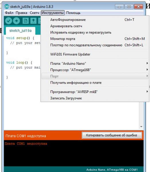

Всем привет! Ребенок съездил в лагерь, где занимался Arduino и напряг меня установить на комп Arduino. Немоно поискав я нашел установочнкую версию и установил следуя вот этой инструкции. Все вроде нормально установилось, но портов никаких программа не увидела и подключить к ней ничего не получается. Строка в меня "Инструмены" -> "Порт" неактивна. Комманда "Монитор порта" выдает "Плата СОМ1 недоступна". Что делать, какие драйверы устанавливать (на Win 7)?

Ну разве что драйвер для CH340. В Вашей инструкции про это есть

Так это дравйвер под конкретную плату.  А он не видит самих портов:

А он и не увидит пока вы драйвера не поставите и не подключите эту плату.
Порт появляется при подключении платы при условии установленных драйверов для нее.

А у Вас они (последовательные порты) на компьютере есть? Если есть физические COM порты, то они здесь отобразятся в любом случае. А виртуальные, только когда устройство подключено и для него установлен драйвер. Подключайте Вашу Ардуину и смотрите, что у Вас появляется в диспетчере устройств.

Спасибо, путь был верный, после долгих проб и ошибок смог подключить. Теперь осталось научиться программировать  Ардуино :)
