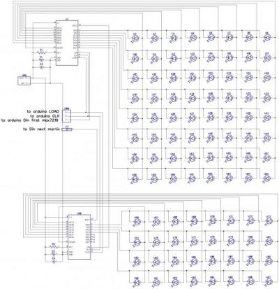

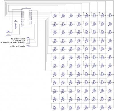

Прошу посмотреть и покритиковать подключение.
питание будет 5 вольт с блока питания 5 вольт 35 ватт
Остальное пойдет на ардуинку.
Гриша
Зарегистрирован: 27.04.2014
sasken пишет:
не смог ничего разглядеть... можно область микросхем крупнее, а матрицу не нужно, там все видно.

sasken
Зарегистрирован: 28.10.2015
Гриша пишет:
то, что на этой схеме - это отдельный модуль с матрицей 96 диодов.
таких модулей будет 4 штуки. Правильно ли я понимаю, что в схему тут надо добавить еще один пин в разъем с Dout второй (нижней) max7219. что бы он шел на следующий модуль в Din первой max7219
Гриша
sasken пишет:
нет, эту схему нужно полностью переделать!!! нарисуйте схему только для одного max7219, т.е. уберите нижний и все его провода и диоды, потом объясню зачем.

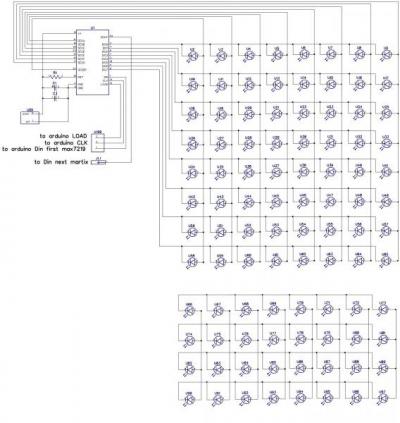

sasken
Гриша пишет:
хорошо
Гриша
прикольно получилось :) а как урпавляются светодиоды в 9, 10 и ниже рядах? как закинчите чистку: 1) скопируйте схему ниже первой 2) DIN микросхемы 2  подсоединините к DOUT микры 1, остальные сигналы соответственно вместе...

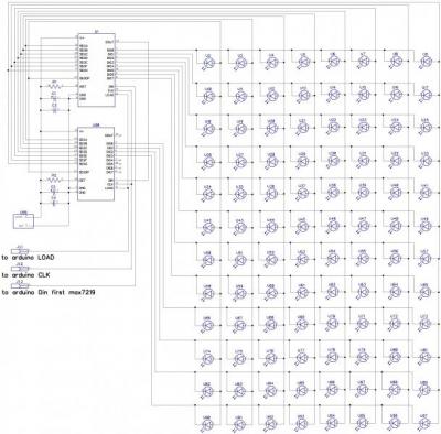

sasken
Гриша пишет:
не понимаю это предложение.
Гриша пишет:
какой микросхемы 2? вы ж сами сказали стереть, а потом вы обьясните зачем так?
Вот. стер. на схеме диоды, которыми тоже надо управлять:
p.s. может вы имеете ввиду так:
Гриша
sasken пишет:
Видно плоховато, даже при увеличении, т.е. названия и подписи не читаемы. Но судя по картинке ранее отрезанной,  все  верно, именно так  каскады наращиваются.  Если продолжить копирование дальше, можно  запросто 4-6 шт повесить. За большее количество говорить не буду – нужно считать.

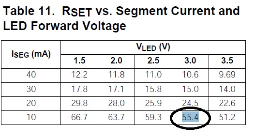

ну а эта табличка, надеюсь знакома
Гриша
собственно с каскадом можно закончить, теперь нужна библиотека, которая работает с несколькими микросхемами :)  собственно можно пользовать любую, данные из первой микросхемы будут просто копироваться в следующую.
удачи - такая работенка не на один месяц, загуглите - ардуино тетрис :)))))))))))

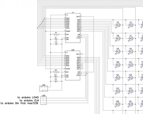

sasken
Гриша пишет:

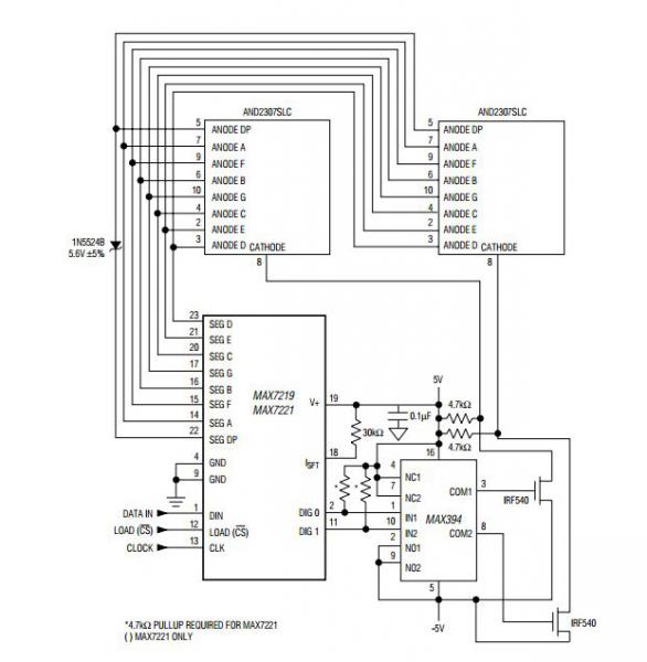

странно. мне кажется в первом варианте тоже будет работать. Первая схема не из головы выдуманна. Примерное есть в даташит на эту мс
правда потом я нашел вот такую схему на форуме котов:
Гриша пишет:
хммм.. надо вообще-то 8 таких.
да. выбор мощности-задающего резистора.при моих параметрах: 2,5 вольта падения напряжения на диоде и токе 20 мА. получается, что к каждой мс надо поставить 26 КОм резистор. (сразу вопрос - я так понимаю, что ваттность его совсем мала и можно смело ставить планарный 0805?)

Гриша
sasken пишет:

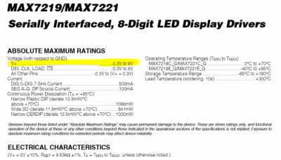

уверяю вас, вам КАЖЕТСЯ, вы абсолютно не прониклись динамической индикацией, и вообще не поняли схему примера – это для питания от 12в, но никак не расширение – в примере не матрица 8х8 а просто 12в 8 сегментный индикатор и их всего два,  а не восемь…  объединив сегментные выходы вы получите такую неуправляемую муть на ваших светодиодах…
sasken
Гриша пишет:

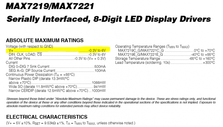

как от 12????
а как же:
Гриша
sasken пишет:
Гриша пишет:
как от 12????
а как же:
посмотрите на питание max394  и куда подключен ключ. В том и проблема этой микросхемы, что больше 6В подавать нельзя, вот и тянут ее к "минусу".  Об этом в описании очень подробно написано - прочитайте внимательно.
