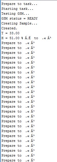

Он работал, каждые пять минут делал замеры и отправлял их в консоль.
Далее я захотел, чтобы он отправлял еще и показатель замера напряжения.
Для снятия показателя использовал этот код:
http://mk90.blogspot.com/2009/06/vcc.html
Отдельно все работало. Потом я их объединил и получил вот что:
Последняя фраза циклится.
Что сделал, чтобы исправить: вернул на место, чтобы считывались пины до 7-го в core:
ADMUX = (analog_reference << 6) | (pin & 0x07);
Перезагрузил IDE, заново откомпилировал скетч, без изменений с батареей, снова загрузил в ардуину. Никакого эффекта.
Кто-то может подсказать?

По ссылке - меняется:
analogReference(DEFAULT);                   // использовать Vcc как AREF
может оно у Вас куда сползло?
И я бы добавил отладочных принтов в функцию sys_sleep() - чтобы понять: где оно там ломается... Хотя, у Вас в двух местах встречается "Prepare to"...

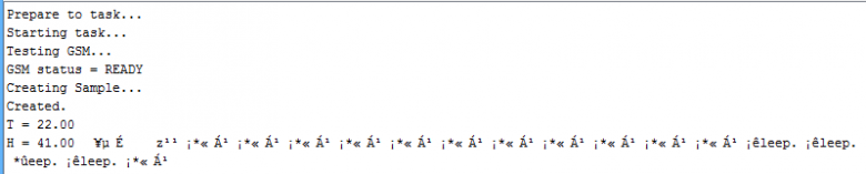

Prin53
Зарегистрирован: 31.12.2013
	if ( needSend ) {
                Serial.println( "Starting task..." );
                // В обработчике Watchdog таймер установился флаг GSM-задания.
		needSend = 0;
		// Отключает сторожевой таймер.
		off_WDT();
		// Инициализация GSM модема
		Serial.println( "Testing GSM..." );
                // Проверка модема.
                if ( gsm.begin( 2400 ) ) {
                    // Вывод в консоль данных.
	            Serial.println( "GSM status = READY" );
                    createSample();
                    int counter = 0;
		    // Попытка отправки данных.
		    while ( true ) {
                        if ( !send() ) {
                            counter++;
                        if (counter == 4) {
			    counter = 0;
			    needSend = 1;
                            // Выход из цикла отправки.
                        Serial.println( "Sended." );
		// Усыпляет GSM-модуль.
		// Включает сторожевой таймер.
		setup_WDT();
                Serial.println( "Timer WDT on." );
        Serial.println( "Sleep." );
	// Усыпляем Атмегу
	sys_sleep();
Добавил принты.
Видно, что ломается после вызова ф-и send.
Переделал так:
#include <avr/pgmspace.h>
// Сериал порт.
#include <SoftwareSerial.h>
unsigned int minutes = 0;
// Задаёт интервал сна устройства, в минутах.
unsigned char SendIntervalInMinutes = 5;
// Активация отправки.
unsigned char needSend;
volatile unsigned char WDT_wake;
volatile unsigned char SleepTimeInSec = 60;
// Обработчик прерываний по срабатыванию охранного таймера.
ISR( WDT_vect ) {
        // Увеличит счетчик прерываний.
	static unsigned char WDT_counter;
        // Отсчет минут.
	if ( WDT_counter++ == SleepTimeInSec ) {
		WDT_counter = 0;
		if ( minutes++ == SendIntervalInMinutes ) {
			minutes = 0;
                        // Флаг о необходимости выполнения задачи отправки данных.
			needSend = 1;
	asm ( "WDR" );
void setup_WDT( void ) {
	asm ( "CLI" );
	asm ( "WDR" );
        // Сброс флага срабатывания.
	MCUSR &= ~( 1 << WDRF );
	WDTCSR = ( 1 << WDCE ) | (1 << WDE );
        // Настройка сторожевого таймера на период в 1 сек.
        // Перевод в режим работы генерирования прерываний.
	WDTCSR = ( 1 << WDP2 ) | ( 1 << WDP1 ) | ( 1 << WDIE ) | ( 1 << WDIF );
	asm ( "SEI" );
void off_WDT( void ) {
	asm ( "CLI" );
	asm ( "WDR" );
	WDTCSR = ( 1 << WDCE ) | ( 1 << WDE ) | ( 1 << WDIF );
	// Turn off WDT.
	WDTCSR = 0x00;
	asm ( "SEI" );
void sys_sleep( void ) {
	asm ( "CLI" );
        // Выключает АЦП.
	ADCSRA &= ~( 1 << ADEN );
        // Конфигурирует режим power-down.
	SMCR = ( 1 << SE ) | ( 1 << SM1 );
	asm ( "SEI" );
	asm ( "SLEEP" );
void sys_wake( void ) {
    // Конфигурация режима power-down.
    SMCR = 0x00;
    delay( 1000 );
    Serial.begin( 9600 );
    Serial.println( "Prepare to task..." );
  off_WDT();
  Serial.println( "Awake." );
  setup_WDT();
  sys_sleep();
Что-то совсем грустное:
