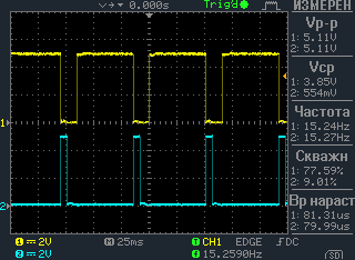

Добрый день. Возможно ли получить такой ШИМ (см. фото) на двух пинах Arduino Uno?
Фото взято отсюда.

Думаю, тебя спасет простой инвертор.

с инвертором нижний сигнал будет точной зеркальной копией верхнего, со сдвигом в нескольно микро/нано секунд (от серии инвертора зависит)
Дак это... Можно сразу подавать на инвертирующий элемент и прямопропускающий. Тогда задержка нивелируется.

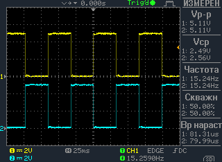

Ребята, какие инвероторы, нафига? У нас же есть МК. Берем любой таймер с двумя каналами, например Timer1, один канал настраиваем на HIGH до совпадения, другой на LOW - получаем ровно то, что хочет ТС. Картинка из даташита на Амегу328 -
Каналы можно настроить и на разные счетчики ... получим картинку из сообщения #2

DetSimen, sadman41, никак не пойму, -вы что-то увидели на картинке особенное? Почему просто COM-битами не сделать инверсию PWM? Судя по второй картинке это должен быть обычный FAST-PWM
PS. вот и b707 Тем же вопросом озадачился
Я только по первому варианту мнение имею: первый луч получить с "И"/"ИЛИ", второй с "НЕ".  В принципе переключаться они за равное время должны, так что если запустить на них один и тот же ШИМ - должно быть зеркальное отражение. А дальше уж там куда надо запускать оба канала.
Я - по причине благоприобретенного скудоумия даже не подумал про СОМ-биты.  Я даже не знаю чо это.

В ArduinoIDE такое можно реализовать? Обычным  analogWrite(), я так понимаю, дело не обойдется.

ffa, можно , неоднократно обсуждали. Вот например.
