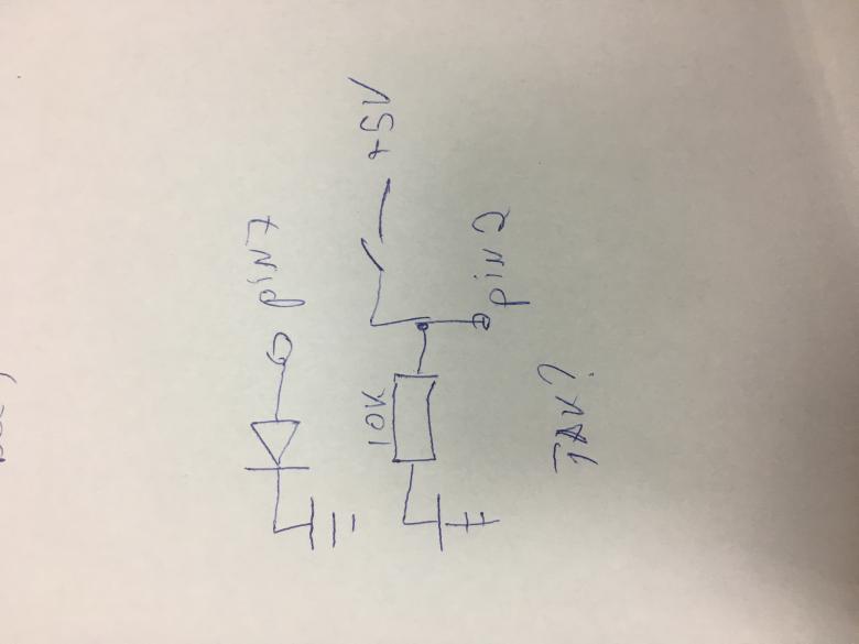

Я так понимаю так сделать и будет мне счастье??

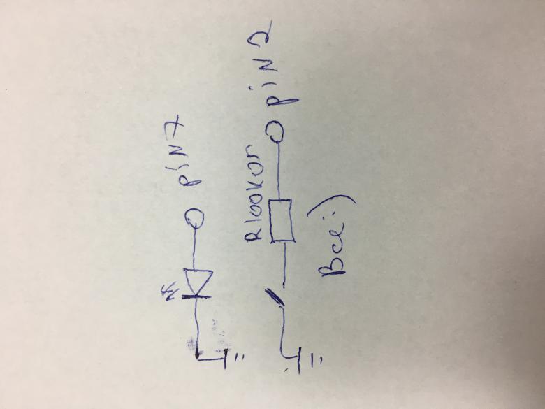

тогда вопрос почему если кнопку отключить(по первой схеме моей) все равно диод горит,а если замкнуть то не горит???(((
все,вкурил почему.почему все гениальное, - просто)
Спасибо, Братцы)
разобрался,все понял.рукоплещу Вам и Себе - дятлу с высшым образованием инженера-электрика))))
все работает)
Схема, конечно, шикарная!
По поводу левой части: светодиод нужно включать через токоограничивающий резистор.
По поводу правой части: ладно, когда кнопка нажата, мы соединяем вход Ардуино с землей, т.е. подаем на него логический 0 и контроллер знает, что ему делать. А вот когда кнопка разомкнута - что именно подается на вход Ардуино? И как она должна на это реагировать?
забыл, в счастье, что все работает, нарисовать резистор на светодиоде,- так он есть
по поводу правой части наверно не понял вопрос
когда кнопка нажата Мы подаем на вход ардуион +5 вольт, лог 1
когда кнопка не включена все помехи уходят в gnd и получаем на входе ардуино лог 0
andriano, вы что? У него земля как у настоящего электрика нарисована))) Так что все правильно, за исключением резюка к диоду.

а,это старая схема.все уже переделал.понял запоздалый вопрос
ну да,можно было и нормально нарисовать)))
как у совецкага электрика: земля - внизу, элементы - лёжа.
исправился)))
