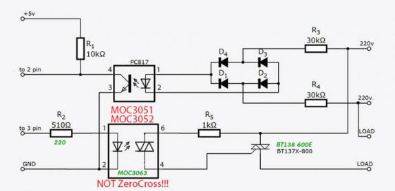

Помогите не работает диммер на Arduino
Ср, 30/01/2019 - 19:17
решил собрать димер на ардуино по видео http://www.youtube.com/watch?v=-YyuncOGa1U&t=1s
но почему то не работает всё перепроверил 100 раз не могу понять в чём дело ((
вот схема этого димера на ней я зелёным пометил то что я использую в замен предложного по схеме
и скетч проекта
/* AC Light Dimmer - Inmojo AC Voltage dimmer with Zero cross detection Author: Charith Fernanado http://www.inmojo.com charith@inmojo.com License: Released under the Creative Commons Attribution Share-Alike 3.0 License. http://creativecommons.org/licenses/by-sa/3.0 */ int AC_LOAD = 3; // Выход для управления семистором volatile int dimming = 128; // Уровень яркости (0-128) 0 = ON, 128 = OFF void setup() { pinMode(AC_LOAD, OUTPUT); // Пин на выход attachInterrupt(0, zero_crosss_int, RISING); // Установить прерывание при переходе сетевого напряжжения через "0" } void zero_crosss_int() // функцию, вызываемая при пересечении нуля, для регулировки яркостью { // Рассчет угла включения :: 50Hz-> 10ms (1/2 цикла) // (10000us - 10us) / 128 = 75 (приблизительно) int dimtime = (75*dimming); delayMicroseconds(dimtime); // Период включенного состояния digitalWrite(AC_LOAD, HIGH); // Включаем симистор delayMicroseconds(10); // triac On propogation delay digitalWrite(AC_LOAD, LOW); // Выключаем симистор } void loop() { dimming = 128; delay(1000); dimming = 75; delay(1000); dimming = 25; delay(1000); dimming = 0; delay(1000); }
проверил уже всё !!!
загрузил пример блинк работает отлично
дальше загрузил вот такой код для проверки детектор нуля и здесь всё работает при подаче 220v на плату в Serial бегут 0
Serial.println("0");
в чём дело ?
Так у вас же на схеме красным по белому написано NOT ZerroCross!!! А вы ставите ZerroCross.

)) на MOC3063 не получится ?
спасибо буду тогда искать MOC3051
а кто пояснит, нафига такая схема чудная...
ИМХО, всю верхнюю часть с оптопарой и диодным мостом можно выкинуть и оставить только симистор и моську...
Верхняя часть - это детектор нуля.
На МОС3063 не получится. Можно 3023 поставить.

А 0 чем детектировать?

Ни, без нее никак ни можна. И обязательно без зеро гросса.)))

Нахрена тебе "0" нужен-то? Берёшь диодный мост и MOSFET в качестве нагрузки моста а в разрыв переменки нагрузку и ФФсё... Ну, для плизиру... можешь RC цепочку поставить.
