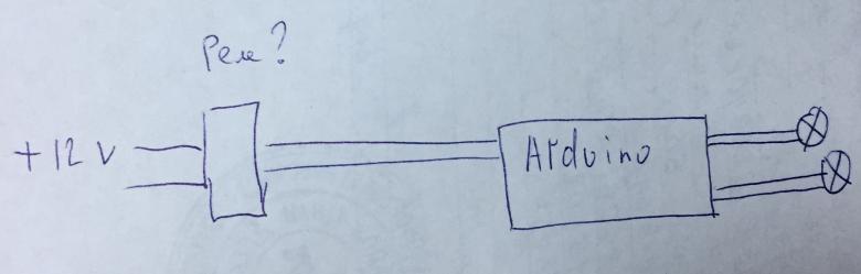

Привет всем. Недавно купил набор Arduino. С электроникой немного дружу. Появилась идея проекта, возможно ли его осуществить. Подскажите пожалуста.
Суть проекта: при поступлении тока +12в 2 лампочки должны загореться на определённое время и потом погаснуть, (напряжение 12в поступает). Напряжение исчезает, ничего не происходит, напряжение включили, опять на определённое время загорелись лампочки и потухли.
1. С чего начать?
2. На что должны поступать эти 12в, на реле?

Можно на реле, можно на ключиках, только сама ардуина пока стартанет тоже время надо

Суть в том что лампочки должны сразу загораться при подаче 12в, получается надо что бы ардуино всё время работала?
Модуль задержки отключения на 555 и никакого гемора с долгим стартом, ардуиной, а так же страданий по честному Си.

Ну, ладно, без шуток, адля чего ардуина-то? 555 таймер и все дела, особенно, если с электроникой дружишь.

Почитал про 555, идеально подходит для меня, спасибо большое!

OmgTheIstSparta,
на лурке есть шутка, что "цифровик - это тот, кто ставит микроконтроллер туда, где достаточно транзистора".
Вы, похоже мегацифровик потому, что Вы ставите микроконтроллер там, где достаточно кондесатора! Одного конденсатора!
Вот, смотрите. Нижняя лампа на схеме - нагрузка, а верхняя - Ваша сигнальная лампа. При включении, сначала (пока не зарядится конденсатор) сигнальная лампа горит. По мере заряда конденсатора, она гаснет и после этого конденсатор разряжается и реле выключается. Всё! Временной интервал устанавливается подбором конденсатора.

На самом деле остаётся заряженным. Разряжается он только после выключения питания. Но, схема рабочая.

555+CD4017
