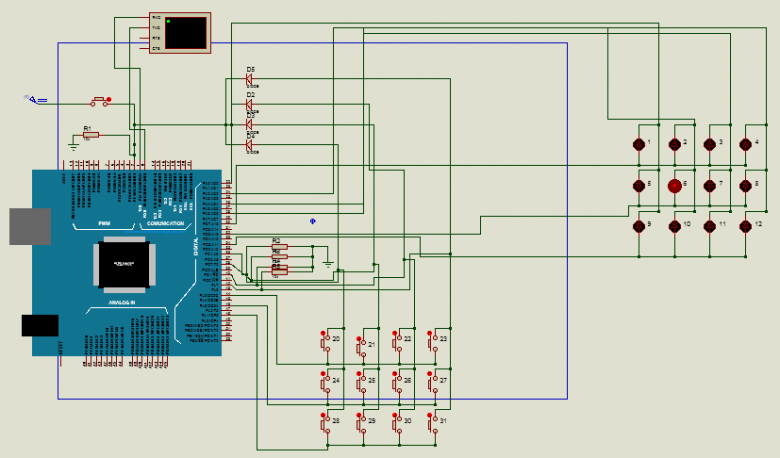

Ребята, подскажите пожалуйста дельным советом!
Делаю проект, матрица 6*6 светодиодов, загараются рандомом 6 шт. одновременно, как только нажмут матрицу кнопок 6*6 на светящейся светодиод он погаснет и загориться другой, вопрос в том что светодиод 12В. и не могу придумать чтобы было из 5 в 12, стандартные ключи типа на базу 5 вольт нагрузку к колектору, а эмиттер на
землю не подойдет, так как на нагрузку всегда подается 12 вольт и м
атрица светодиодов работать не будет. Нужен дельный совет что это будет какойто "черный ящик" на который с ардуинки приходит 5 вольт а выходит 12 и приходит с ардуинки 0 выходит 0.
Схема у меня уже работает, осталась аппаратная часть, т.е. на 30,32,34 ногу я отправляю HIGHи и LOWы.
Сейчас это макет 3*4.
Помогите кто чем может.

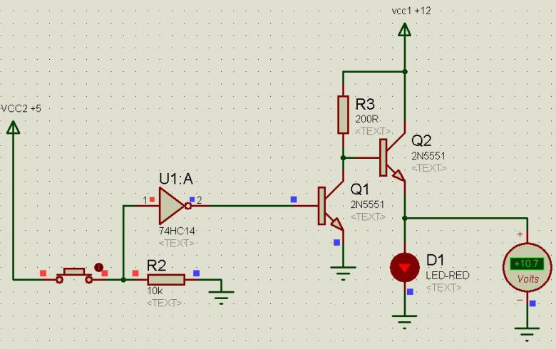

Пробывал по схеме подсмотренную в просторах интернета
Работает но не стабильно, первые 30 секунд работает , а потом греется и ключи все становятся открыты, да и замороченна сильно она.
Сгорала микросхема 74HC14

Так если я подключу его к ардуинке то сгорит выход ардуинки так как ток большой начнет потреблять.
Djin
Зарегистрирован: 11.11.2016
Такая идея с dc dc  тоже посещала но сюда не подходит.
