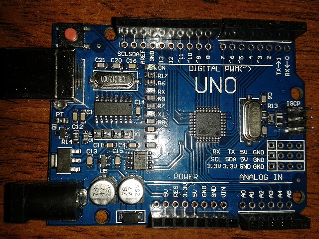

Доброго времени суток всем! Заказал на алиэкспресс ардуинку, захотелось разобраться, как это все работает. Подключил, значит, я её к компу черуз usb, были проблемы с драйвером, вроде все решил, теперь она у меня распозналась как USB-SERIAL CH340(com4). Скачал прогу с сайта Arduino.cc, начал заливать скетч стандартный Blink и тут мне выдало следующее:
Arduino: 1.6.8 (Windows 7), Плата:"Arduino/Genuino Uno"
Скетч использует 1 066 байт (3%) памяти устройства. Всего доступно 32 256 байт.
Глобальные переменные используют 9 байт (0%) динамической памяти, оставляя 2 039 байт для локальных переменных. Максимум: 2 048 байт.
avrdude: stk500_getsync() attempt 1 of 10: not in sync: resp=0x73
avrdude: stk500_getsync() attempt 2 of 10: not in sync: resp=0x73
avrdude: stk500_getsync() attempt 3 of 10: not in sync: resp=0x73
avrdude: stk500_getsync() attempt 4 of 10: not in sync: resp=0x73
avrdude: stk500_getsync() attempt 5 of 10: not in sync: resp=0x73
avrdude: stk500_getsync() attempt 6 of 10: not in sync: resp=0x73
avrdude: stk500_getsync() attempt 7 of 10: not in sync: resp=0x73
avrdude: stk500_getsync() attempt 8 of 10: not in sync: resp=0x73
avrdude: stk500_getsync() attempt 9 of 10: not in sync: resp=0x73
avrdude: stk500_getsync() attempt 10 of 10: not in sync: resp=0x73
Проблема загрузки в плату. Помощь по загрузке: http://www.arduino.cc/en/Guide/Troubleshooting#upload .
Этот отчёт будет иметь больше информации с
включенной опцией Файл -> Настройки ->
"Показать подробный вывод во время компиляции"

попробуй другой кабель и версию IDE поменьше.

Нажмите кнопку reset в тот момент, когда начинается загрузка в плату. Если не поможет, скорее всего проц помер или в нём загрузкик кривой/отсуствует. И, кстати, как загрузку запускаете? Не "Загрузить через программатор"?

Кнопку. Reset нажимал перед загрузкой и после нее,не помогло. как проверить прогроматор не знаю. Скетч загружаю через стандавтную кнопку "загрузить". Может я настройки не правилные ставлю, какие на эту плату параметры?

Нажимать reset надо не перед загрузкой и не после загрузки. А точно в момент, когда внизу надпись "компилирование" поменяется на "загружаем".
Как реагируют светодиоды RX/TX при попытке загрузки?

RX/TX. вообще ни как не риагируют ни вовремя загрузки ни после вообще ни как. Горит только диод "ON" и мигает диод "L"

СОМ порт в дуне выбрали верный? Вообще порт при подключении платы повляется? Загрузчик можно залить программатором или используя вторую дуню (из дуни можно сделать программатор).

У меня ни чего не появляется при подключении, просто смотрю в диспетчере какой порт и в проге ставлю, щас у меня (COM4)

Виртуальный COM-порт (USB-SERIAL CH340) должен появляться при подключении ардуины и пропадать после её отключения. Если после отключения ардуины виртуальный COM-порт не пропадает - значит что-то с ним не так, возможно драйвера криво встали.

Нет все так как вы написали когда отсоединяю UNO ком порт проподает
