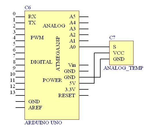

На днях получил из поднебесной датчик температуры ky-013 но он както работает не правельно выдает какуюто ерунду. Проверял скетчем который дали для проверки.
double Thermister(int RawADC)
double Temp;
Temp = log(((10240000/RawADC) - 10000));
Temp = 1 / (0.001129148 + (0.000234125 + (0.0000000876741 * Temp * Temp ))* Temp );
Temp = Temp - 273.15;// Convert Kelvin to Celcius
return Temp;
Serial.print(Thermister(analogRead(A0)));
Serial.println("c");
delay(500);

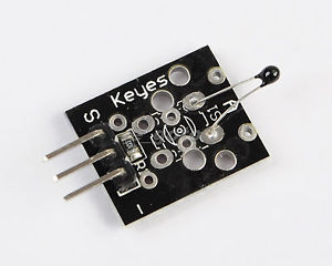

Фото датчика

Читал одну статью про эту проблемму писали что маркировка ног не правельная. Пробовал менял местами ноги S и GND (первую и третью) не помагло встал выдовать
nanc
nanc
В чем может быть дело, помагите разобраться пожалуйста?

Схему нарисуйте чтобы было понятно как оно работает. И измерьте мультиметром её характеристики при 0 и при 20 градусах.
trembo
trembo аватар
Зарегистрирован: 08.04.2011
Схема там понятная, ищите на http://www.doctronics.co.uk/voltage.htm
Характеристики- NTC 10 килоом + 10 килооом резистор, сигнал со средней точки.
http://www.doctronics.co.uk/programs/thermistor.xls   для 20 килоом, только B неизвестен....
scorpdark -  поменяйте местами + и -
scorpdark
Зарегистрирован: 15.07.2014
Подключал по этой схеме из китайского руководства http://m2.img.dxcdn.com/CDDriver/sku.142834.rar

Спасибо большое. Ваш совет помог.
leshak
Зарегистрирован: 29.09.2011
trembo пишет:
Ох уж эти железячники (хирурги), все-бы им паять, да паять (резать) :)
Вот таблетка:
Serial.print(Thermister(1023-analogRead(A0)));
Уши сами отваляться.

upl.kanjar
Зарегистрирован: 30.10.2016
Я сделал так. Хорошо работает
double Temp;
return Temp;
  int val = map(analogRead(A0), 0, 1023, 1023, 0);
Serial.print(Thermister(val));
delay(500);
