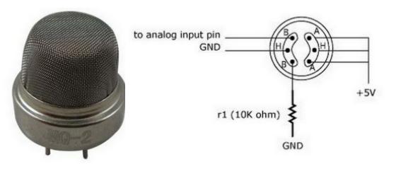

Здравствуйте! Имеется два датчика газа mq-2 и mq-9
На них нет никаких меток, кроме названия. Помогите разобраться, где у них питание и земля. Или как можно их определить?

в гугле забанили?
например
http://wiki.amperka.ru/_media/%D0%BF%D1%80%D0%BE%D0%B4%D1%83%D0%BA%D1%82%D1%8B:mq2:mq2.pdf
им пофигу, где + или -, там простой нагревательный элемент

Меток там нет, поскольку они не есть обязательны.
Датчик штатно вставляется в разъём, и поскольку полярность питания и линий снятия сигнала значения не имеет, вставлять можно любым из двух способов.
