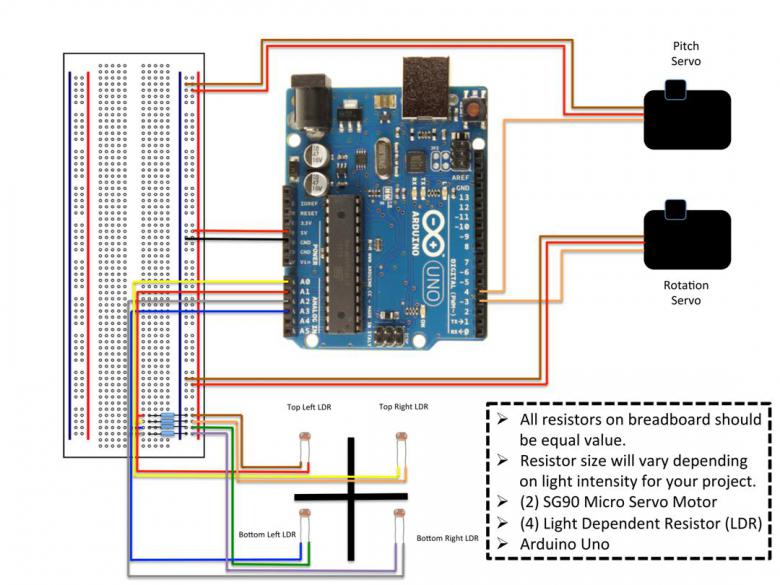

Помогите со схемой модключения резистора GL5516. Как только не пробовал в монитор порта выводит одни и те же значения хотьзакрывай полностью хоть лампой свети.

Пытаюсь собрать данную схему
А скетч вот:

int ldrlt = 0; //LDR top left  >>>int ldrlt = A0; //LDR top left
и прочие строки тоже
sherman1977
Зарегистрирован: 26.03.2017
В смысле что неправильно?
sherman1977
А понял попробую рихтануть
evgta пишет:
это без разницы абсолютно.

sherman1977
Еще вопрос переменные dtime и tol берут значения с аналоговых пинов 4 и 5. Лучше подключить потенциометры или сделать их константами?
bwn
Зарегистрирован: 25.08.2014
Если напряжение на них не превышает уровня питания, то как угодно.
