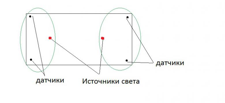

в коде пытался подключить второй фоторезюк но понял что судя по всему выхоядт нечетные числа , с запятыми и т.д.Пробовал делить без остатка тоже ничего, как сделать через кейсы , понятия не приложу, а ведь все хотел организовать на 4-х фоторезюках , хелп , пипл...

Вы хотите посчитать среднюю интенсивность освещения на 4 фоторезисторах и в зависимость от этого регулировать яркость LED ?
Ulwgard
Зарегистрирован: 12.01.2017
почти,идея была в том ,что бы считывать с двух датчиков значения для одного источника , но вся система работает на 4-х датчиках и двух источниках света
xDriver
xDriver аватар
Зарегистрирован: 14.08.2015
Датчики и источники разнесены ?
Не боитесь нарваться на мигающий свет ?
Считали датчики, свето мало,добавили света,
считали датчики, свето много, убавили свет
и так по кругу.

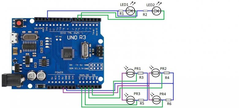

Ulwgard
кому интересно доделал скетч  под проект

также прикреплю схему подключения

Ulwgard, если позволите, так красивее и короче :
int Led=6;
int Led1=5;
const int sensorMin = 0;
const int sensorMax = 30;
const int sensorMin1 = 0;
const int sensorMax1 = 30;
const int arrayBrightness[] = {230,215,200,185,170,155,140,125,110,95,80,65,50,35,20,5};
pinMode(Led,OUTPUT);
pinMode(Led1,OUTPUT);
int sensorReading = analogRead(A0);
int sensorReading1 = analogRead(A1);
int sensorReading2 = analogRead(A2);
int sensorReading3 = analogRead(A3);
int sensor = sensorReading+sensorReading1;
int sensor1 = sensorReading2+sensorReading3;
int x=sensor/2;
int y=sensor1/2;
Serial.println(x);
Serial.println(y);
int range = map(x, sensorMin, sensorMax, 0, 15);
analogWrite(Led, arrayBrightness[range]);
delay(100);
range = map(y, sensorMin1, sensorMax1, 0, 15);
delay(100);
Ulwgard
не имел дела с массивами , оттого и не знал как короче )
