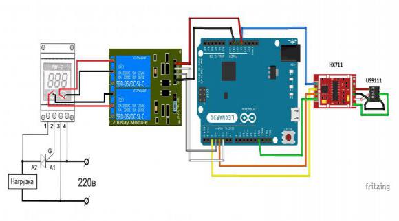

И потом, как процессор будет понимать полупериоды ~220 если делать на симисторе?
если взять драйвер симистора с контролем нуля типа МОС3061 (5рублей на Али) - то понимать полупериоды будеть МОСька, а процессору останется только дергать управляющий сигнал.

Может ещё подскажете. Насколько сложно будет исключить из схемы РМ-2 и релюхи, и сделать автоматическую регулировку мощности с помощью шим?
Если асинхронник, то овчинка выделки не стоит.
что на РМ-2 висит? какой мощности?
Ректификационная колонна. нагревательный элемент 1,5кВт.
Пуя себе, а что мы там с давлением сочиняли?
Давление в колонне стабилизируется нагревом(объемом пара)
А температурой не проще? У меня по крайней мере так.
ммм, это?
/******************************************************** * PID RelayOutput Example * Same as basic example, except that this time, the output * is going to a digital pin which (we presume) is controlling * a relay. the pid is designed to Output an analog value, * but the relay can only be On/Off. * * to connect them together we use "time proportioning * control" it's essentially a really slow version of PWM. * first we decide on a window size (5000mS say.) we then * set the pid to adjust its output between 0 and that window * size. lastly, we add some logic that translates the PID * output into "Relay On Time" with the remainder of the * window being "Relay Off Time" ********************************************************/ #include <PID_v1.h> #define PIN_INPUT 0 #define RELAY_PIN 6 //Define Variables we'll be connecting to double Setpoint, Input, Output; //Specify the links and initial tuning parameters double Kp=2, Ki=5, Kd=1; PID myPID(&Input, &Output, &Setpoint, Kp, Ki, Kd, DIRECT); int WindowSize = 5000; unsigned long windowStartTime; void setup() { windowStartTime = millis(); //initialize the variables we're linked to Setpoint = 100; //tell the PID to range between 0 and the full window size myPID.SetOutputLimits(0, WindowSize); //turn the PID on myPID.SetMode(AUTOMATIC); } void loop() { Input = analogRead(PIN_INPUT); myPID.Compute(); /************************************************ * turn the output pin on/off based on pid output ************************************************/ if (millis() - windowStartTime > WindowSize) { //time to shift the Relay Window windowStartTime += WindowSize; } if (Output < millis() - windowStartTime) digitalWrite(RELAY_PIN, HIGH); else digitalWrite(RELAY_PIN, LOW); }и это вместо
рм-2
https://ru.aliexpress.com/item/Twtade-SSR-40DA-40A/32846480241.html?s=p&ws_ab_test=searchweb0_0%2Csearchweb201602_1_10152_10151_10065_10344_10068_10342_10343_10340_10341_10543_10084_10083_10618_10630_10307_10301_5711211_10313_10059_5722311_10534_100031_10629_10103_10626_10624_10623_10622_10621_10620_10142_10125%2Csearchweb201603_25%2CppcSwitch_5&algo_expid=d06d424e-5776-4db4-8687-a70bb7882047-2&algo_pvid=d06d424e-5776-4db4-8687-a70bb7882047&priceBeautifyAB=0
Я бы сказал, что невозможно.
Ну в принципе уже ответили, оптопара, симистор и пид.
То что нужно:) Осталось расшифровать манускрипт #77
Setpoint- заданное значение давления
WindowSize - время в миллисекундах длинны периода включсение нагрева(как будто это один период шим)
Kp=2, Ki=5, Kd=1; коэфициэнты ПИД (подбираются опытным путем)
DIRECT прямое регулирование REVERCE обратное
http://playground.arduino.cc/Code/PIDLibrary
Твердотельное реле не расплавится в режиме шим?
сдесь нет ШИМ, точнее он есть но очень растянутый во времени(частоте) при WindowSize 1000 часта будет 1HZ
и длинна периода ШИМ задается параметром WindowSize
т.е если WindowSize сделать 4 секунды, то этот скетч будет 1 раз включать и выключать симист в течении этих 4 секунд
Помехи в сети и прочие ппроблемы?
https://www.forumhouse.ru/threads/334671/
их небудет если ТТ реле с зерокросс
