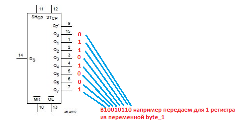

ну чтобы понятнее было
#include <SPI.h>
#define ss_pin 10
byte byte_1=B10010110;
byte byte_2=B10010100;
byte byte_3=B10101001;
byte byte_4=B10111010;
void setup(){
  SPI.begin();
  pinMode(ss_pin, OUTPUT);
void loop(){
  digitalWrite(ss_pin, LOW);
  SPI.transfer(byte_1);
  SPI.transfer(byte_2);
  SPI.transfer(byte_3);
  SPI.transfer(byte_4);
  digitalWrite(ss_pin, HIGH);
  delay(1000 / 8);
обратить внимание на
представление в двоичной системе. каждой еденичке соответствует высокий уровень на выходе 74HC595, 0 низкий.

jeka_tm
jeka_tm аватар
Зарегистрирован: 19.05.2013
например так
byte_1= 1<<6
byte_1= 0<<6

jeka_tm
jeka_tm аватар
видно не читал
byte_1= b00000000
byte_1= 1<<6
включили 7. стало
b01000000
byte_1= 1<<3
включили 4. стало
b01001000
byte_1= 0<<3
выключили 4. стало
b01000000
Sonic-x
Зарегистрирован: 21.02.2015
jeka_tm - можешь ругать!!!
Читал но не втыкнул((((( хоть у бей!!!!!
ЗЫ . в долгу не останусь!!! отблагодарю!
jeka_tm
jeka_tm аватар
ну я хз как еще объяснить. например у тебя все выключены
byte_1= b00000000
хотим включить реле на Q4
byte_1= 1<<4;
включили. теперь выключим на Q4
byte_1= 0<<4;
0 это что передать, 4 это насколько сдвинуть
при этом если какой то выставляем, остальные остаются как есть
в итоге можно управлять нужными пинами

Запихнув в  цикле 8 байт в 8 бит перейти ко второму байту и всё по новой. И так 4 раза. Вы этого хотели?
Два вложенных цикла, один 0-7, другой 0-3. И это надо делать каждый раз перед сливом в SPI
И от работы с битами в байте вы всё равно не избавились, только работать стали через заднее место.
А вы в этом массиве разберётесь на каком месте  и что лежит ? А если один выход это ЛЕД требующий единицу, а следуюшей- реле и ему надо ноль? А с другого даём питание на ультрасоник и с ещё одного ноль для NRF24L01.
Ню-ню.........
SU-27-16
SU-27-16 аватар
Зарегистрирован: 13.08.2012
это дело ТС :)
моя про то что невозможно узнать - что там на какой ноге регистра ( но можно ), проще хранить это  в переменной ( как ? - дело ТС )
SU-27-16
SU-27-16 аватар
с битами всё равно придётся работать.... через переднее или через заднее - смотря как организовать...
SU-27-16
SU-27-16 аватар
ну, да.... не преобразуешь - не передашь.... :) правильно не передашь....
...всё об одном и том же :)
trembo
trembo аватар
Зарегистрирован: 08.04.2011
SU-27-16 пишет:
... что там на какой ноге регистра......   проще хранить это  в переменной
Хранить то, что никогда не меняется  в переменной ????????
Ню-ню.......
SU-27-16
SU-27-16 аватар
состояние 8-ми реле и 8-ми СД - никогда не меняются ? зачем тогда эти два регистра ?
ню-ню... это из CPP ? или я где-то просмотрел #define ? вы их классно применяете :) , завидую даже :)
trembo
trembo аватар
Это единственное что я умею делать- применять по-человечески названные дэфайны.
В связи с плохой памятью на то где и какой бит из тридцати двух в четырёх байтах располагается-  как раз всегда и применяю.
#define  relay1_ON    byte_1= 1<<3
#define  relay1_OFF   byte_1= 0<<3
и так далее.....
