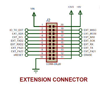

Этот вариант не подойдёт, нет экрана чтобы вывести выбранную опцию.
Раз уж об это заговаривали, у меня не стандартная плата, по этому сложно найти уроки/примеры.
Не могли бы вы посмотреть и сказать возможно ли к ней экран подключить?
https://github.com/geolink/opentracker/blob/master/docs/OpenTracker%202%20User%20Manual%201.3.3.pdf
Там два набора выходов. Описание на странице 12 и 19.
Клапауций 232
Зарегистрирован: 05.04.2016
ну, смотри - у тебя есть разъём
значит, ты можешь подцепить символьный LCD по интерфейсу I2C
выводить на этот индикатор что угодно, использовать индикатор при настройке и для визуализации работы девайса - прибор приобретёт человеческий вид, вместо чёрной коробки, доступной исключительно при удалённом администрировании.

вдогонку, если вопрос переформатировался из крутилки во ввод 15-ти переменных, то энкодер и не нужен - достаточно две кнопки "-", "+" и класс титановый велосипед для тактовой кнопки.
выбрать кнопками нужное число и всё - переменная введётся автоматом после простоя кнопок, если желается минимализма.
если желается внимательности, то третья кнопка "ввод", но тупой юзер может забыть её нажать.

Экран как я понял к пинам 3 и 4, а куда кнопки подключать?
Я бы наверное сделал 3 кнопки +/- и селект.
Клапауций 232
haxyn пишет:
а, кроме разъёма J2 - некуда.
смотри, минимально нужные тебе пины - так думаю, что PA21, 22, 23.

J2 вообще не используется, когда пробовал потенциометр то пользовал пины 4/5 на J10
И вообще кинь пожалуйста ссылку где можно подтянуть теорию по всем этим аббревиатурам на J2 и Arduino в целом
или тупо их по одному в гугл?
Клапауций 232
haxyn пишет:
абревиатуры там сводятся к даташиту на AVR-контроллер твоей балалайки плюс варианты кастомайзинга твоей балалайки под определённые задачи.
смотри даташит контроллера - какие пины для чего заточены аппаратно.
Ардуино в целом - https://www.arduino.cc/en/Hacking/PinMapping168
