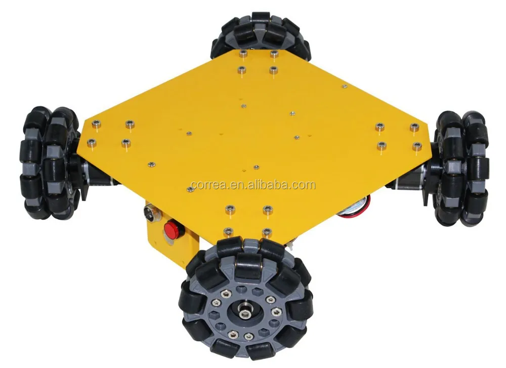

видимо, не зря для решения проблемы отсутствия поворотного механизма, придумывают особо извращённые колёса
4WD-Omni-Wheel-Arduino-Compatible-Mobile
