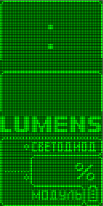

Самому мне тяжело разобраться, так как я далеко не программист и учусь только на готовых проектах. Загорелось мне сделать светодиодный фонарик на микроконтроллере, так как я люблю разные лампочки и мигалки. В сети увидел готовый фонарик с OLED экраном. На нем отображается оставшееся время работы от аккумулятора, яркость в Люменах, процент разряда батареи. Захотелось это дело повторить самому. Но информации с подобным функционалом в сети не нашел. Можно, конечно экран оставить в альбомной ориентации, но читаться он будет лучше в портретной.
В фонаре хочу использовать 3 кнопки: включения/выкл, уменьшение яркости, увеличение, а также вывести на экран два Далласовских датчика температуры (один на светодиод, другой на силовой модуль питания), при превышении заданной в программе пороговой температуры яркость должна уменьшаться.

Владимир 2018, не совсем понял, какая из этих двух картинок экрана вам нравится больше - зеленая или белая?
Владимир 2018
Зарегистрирован: 17.03.2018
b707 пишет:
Картинка нравится белая, только я её переделаю под книжную ориентацию, если удастся таким же образом разместить текст (повернуть вычисляемые значения на 90 гр.)
Владимир 2018 пишет:
зачем, если вам нравится белая? - ведь у ОЛЕД как раз такая форма, как у белой картинки... просто прорисуйте похожее и все...
Повернуть буквы на ОЛЕД можно, но это либо потребует приличного количества памяти, либо будет медленно выполнятся
Владимир 2018
b707 пишет:
Понятно, тогда нет смысла заниматься поворотом экрана. Рисовал картинку сам, вывел её на экран. Теперь нужно делать под неё скетч.
