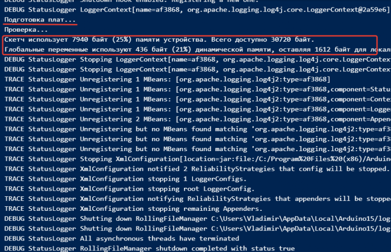

После компиляции в Arduino IDE внизу пишется что-то вроде "....использованно столько-то из стольки-то глобальные переменные занимают....", а возможно ли такую информацию в VSCode + плагин Arduino увидеть? Если "да", то как?
v258
v258 аватар
Зарегистрирован: 25.05.2020
Чуть выше журнал крутануть, там это не самая последняя запись

Странно.... Я пробовал на нескольких компьютерах (на домашнем и на рабочем). Начал с рабочего (в это время и писал пост выше), и у него большой "выхлоп", но я просмотрел весь - много много букафф (я может если завтра не забуду - выложу сюда выхлоп), а вот по вопросу ничего не нашел. Везде "мигалка диодом" стандартная открывалась.
А вот на домашнем вот такой выхлоп (уже понимая выкладываю):

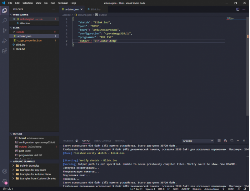

И да, ворнинг прочел, но где и как путь указать не сообразил что-то пока...
Feofan
Зарегистрирован: 28.05.2017
BOOM пишет:
Добавить в arduino.json параметр output. К примеру:
BOOM
BOOM аватар
Зарегистрирован: 14.11.2018
Что-то не получилось...
BOOM
BOOM аватар
Может не туда добавил?
BOOM
BOOM аватар
А нет, сам идиот, забыл запятую )))

А почему дома скромный вывод, а на работе примерно ка у Вас на скрине?
v258
v258 аватар
Если настроено выводить без подробностей, то подробностей и не будет
На самом деле оно не так далеко от конца лога, у меня вот примерно один экран вышел
BOOM
BOOM аватар
Действительно есть, в такой "простыне" не сразу найдешь (спасибо что подсказали!), с конца смотрел и увидел. А где исправить настройки, чтобы уменьшить этот "выхлоп"?

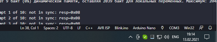

Мужики, новый вопрос, скетч Blink.ino (на выхлопе):
Скетч использует 930 байт (3%) памяти устройства. Всего доступно 30720 байт.
Глобальные переменные используют 9 байт (0%) динамической памяти, оставляя 2039 байт для локальных переменных. Максимум: 2048 байт.
Загрузка...
avrdude: stk500_getsync() attempt 1 of 10: not in sync: resp=0x08
avrdude: stk500_getsync() attempt 2 of 10: not in sync: resp=0x08
avrdude: stk500_getsync() attempt 3 of 10: not in sync: resp=0x08
avrdude: stk500_getsync() attempt 4 of 10: not in sync: resp=0x08
avrdude: stk500_getsync() attempt 5 of 10: not in sync: resp=0x08
avrdude: stk500_getsync() attempt 6 of 10: not in sync: resp=0x08
avrdude: stk500_getsync() attempt 7 of 10: not in sync: resp=0x0c
avrdude: stk500_getsync() attempt 8 of 10: not in sync: resp=0xc4
avrdude: stk500_getsync() attempt 9 of 10: not in sync: resp=0x9d
avrdude: stk500_getsync() attempt 10 of 10: not in sync: resp=0x8c
Произошла ошибка при загрузке скетча
[Error] Exit with code=1
Порт указан верно, в качестве Programmer - AVR ISP, где-то косяк блин (хотя во время процесса загрузки индикаторы RX/TX моргают).

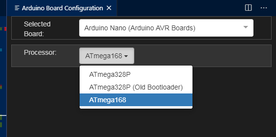

Хм, а дуня то 168я))) И я поправил вот так json:
configuration": "cpu=atmega168old
Но чуда не случилось... Как быть?
Загрузка через Arduino IDE очень даже успешна!

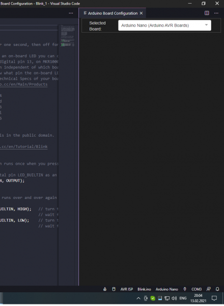

А у меня что-то и выбора уже платы нет (до этого были варианты, но список не запомнил).
Вот скрин:
Из-за чего такое может быть?
Feofan
Глючит оно. Закрой окно выбора плат и повторно выбери.

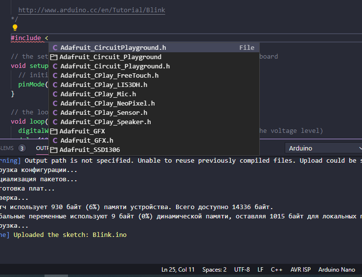

Новый вопрос:
Добавляю стороннюю библиотеку (ранее добавленную в Arduino UDE), вот так:
Библиотека вроде как видна, но после добавления подчеркивается красной волнистой линией и не компилируется (ругается на отсутствие нужных файлов.
Что делать? Как переустановить или подключить?
Можно указать полный путь к файлу, но я так не хочу делать, так как проект пишется на двух разных устройствах (через Git синхронизация).
