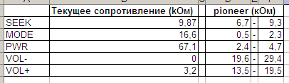

Здравствуйте. Есть авто. В авто стояла штатная аудиосистема с проводным пультом на руле. Пульт рааботает по резистивному принципу на 2х проводах (нажимается клавиша, магнитола определяет сопротивление). Поменял магнитолу (pioneer). Хочу зацепить её к стандартному пульту, но на нее требуются другие сопротивления. Заводской адаптер стоит ~3k руб. можно ли собрать что-то похожее на ардуинке?

К пульту подходит два провода. В пульте к каждой кнопке подключен резистор. При нажатии кнопки меняется сопротивление между входом/выходом пульта.
toc
Зарегистрирован: 09.02.2013
seroja, добавьте в таблицу строку "кнопки не нажаты"
seroja
Зарегистрирован: 14.12.2015
кнопки не нажаты R=œ (не нашел символа бесконечность)

текущее сопротивление - это штатного устройства, а "пионер" это пульт пионера? откуда таблица? Требуется напряжение на проводах, если кнопки не нажаты, для обоих устройств (и если не сложно, в режиме нажатий. тогда можно сделать с первого раза ).

seroja, в чём проблема просто резисторы в пульте поменять? Все номиналы у вас есть, схема стандартного подключения резисторов гуглится за 2 минуты. Работы на полчаса.

Штатную магнитолу уже снял и штекер переделал. Могу с новой магнитолы напряжение на пульте замерить. "Текущее сопротивление" - это сопротивление между выходами штатного пульта (замерял). А pioneer - это сопротивление пульта новой магнитолы (нашел в интернете)

наверное, так и сделаю. Надеюсь, сопротивления правильные нашел)
Мне больше интересно как реализуется переключение сопротивлений на ардуино.

зависит от схемы обоих устройств, обычно на выход АРДЫ сопроты и переключать выходы уровнями, но считать такой делитель трудновато... аналог ЦАП (делитель задает напряжение - оно то нам и нужно, а не сопротивление)
