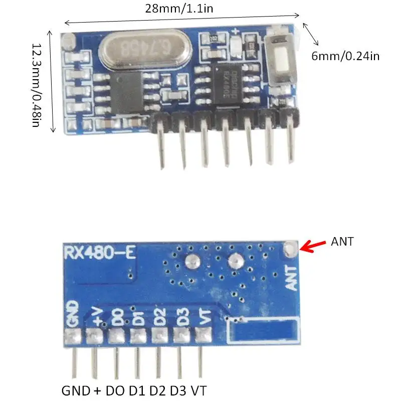

Здравствуйте. Есть 433 МГц приемник RX480-E4.
Могу ли я через пин VT работать с даными?
Для начала я пробую просто печатать код, демка из rc-switch
Но ничего не выводится в мониторе com порта. Подскажите в чем может быть проблема?

#include <RCSwitch.h>
RCSwitch mySwitch = RCSwitch();
  mySwitch.enableReceive(0);
  if (mySwitch.available()) {
    int value = mySwitch.getReceivedValue();
    if (value == 0) {
      Serial.print("Unknown encoding");
      Serial.print("Received ");
      Serial.print( mySwitch.getReceivedValue() );
      Serial.print(" / ");
      Serial.print( mySwitch.getReceivedBitlength() );
      Serial.print("bit ");
      Serial.print("Protocol: ");
      Serial.println( mySwitch.getReceivedProtocol() );
    mySwitch.resetAvailable();
Так нормально?

Выводит "Start".
mySwitch.available() всегда возвращает false.
ЗЫ. Пин VT подключен к пину D2 (int 0 на arduino nano)
Мой вопрос скорее о том будет ли в принципе работать пин VT для данных на RX480-E4 c общепринятыми библиотеками. Или он не для этого предназначен?
ЗЫЫ. Другие пины подключены к светодиодам, реагируют на команды от пульта.
Bel101
Зарегистрирован: 18.06.2019
Попробовал еще на PRi zero с rpi-rf_receive. Также не работает. ИМХО пин VT в RX480-E4 не работает с даными (как минимум в стандартном формате или у меня брак плата). Дальше копать смысла нету.
