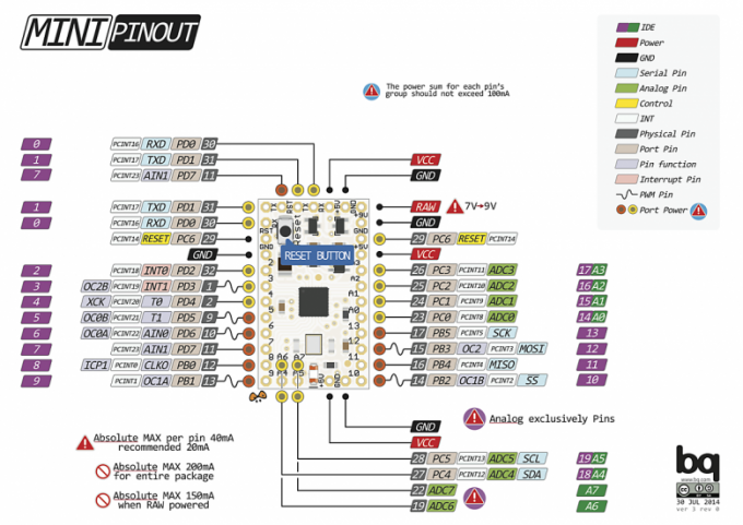

Если по I2C то два проводка к ногам A4 и A5, вот и вся схема

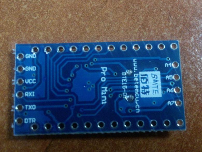

вот фото платы самой

По плате, кварц 8 мегагерц, стабилизатор 3.3 вольта с уверенностью до 100% можно сказать, что у вас девай 3.3 вольтового питания, значит подключать можно напрямую, A4 'это SDA A5 это SCL питание тоже можно снять с платы
I2C - это шина, по ней устройства обмениваются данными...данные будут находиться в памяти ардуины ну и далее уже этими данными манипулируйте, в вашем случае отправляйте в ком-порт для начала
