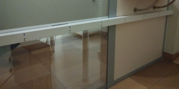

Пытался на ультразвуковых сделать проход по коридору.
Ничего не вышло- плохо отражают от одежды.
Сделал на Шарповских дальномерах.
И то иногда подвирают. Но решилось многократными замерами.
Пенал 2 метра, 8 датчиков.
