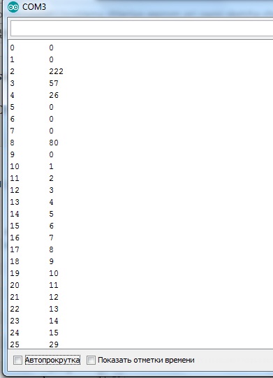

To ТС : бесплатный совет--если что то не получается - выводите переменные в консоль после каждой строки - возможно тогда придёт понимание.
bwn
Зарегистрирован: 25.08.2014
for (int i = 0; i < 1024; i++) {
Serial.println(EEPROM.read(i),HEX);
Вставить в setup и посмотреть в том и другом случае. Это трудно?

Открою вам секрет - в IDE есть Examples к библиотеке EEPROM. И там уже написан скетчик eeprom_read...
Aleksandr1968
Зарегистрирован: 06.02.2018
Как тут жизнь кипит, оказывается!
Только до компа добрался. Сделал вывод в порт. Ваши слова подтвердились. Когда гружу программу через USB все работает. Диод горит - выводится 1, не горит - 0.
При загрузке через программатор светодиод зажигается сразу и в порт идет 255. После нагжатия кнопки диод гаснет  - в порт идет 0. Повторное нажатие  - диод загорается - в порт идет 1.  Кроме того сносятся 2 лок фьюза, которые устанавливаются при прошивке загрузчика. Реально программатор забивает ЕЕПРОМ числом 255.

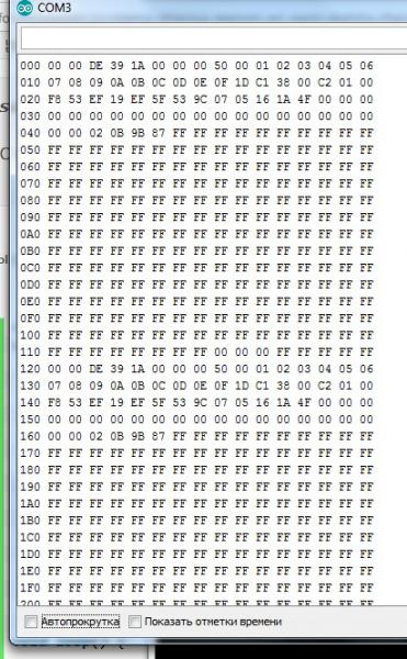

sadman41 пишет:
Где Вы раньше были, ну ничего размял мозги:
#include <EEPROM.h>
  for (int i = 0; i < 1024;) {
    if (i  <16)Serial.print("00");
    if (i >0 && i <256)Serial.print("0");
    Serial.print(i,HEX);
     for (int a = 0; a <16; a++){
       Serial.print(" ");
       if (int b = EEPROM.read(i) <16)Serial.print("0");
       Serial.print(EEPROM.read(i),HEX);
       i++;
      Serial.println();

ua6em пишет:
sadman41 пишет:
#include <EEPROM.h>
Замысловатый кот. Предлагаю свой вариант:
#include <EEPROM.h>
  for (uint16_t i = 0; i < EEPROM.length(); i++) {
    if (0x00 == (i % 0x10)) {
      Serial.println();
      if (i < 0x0F) { Serial.print("0"); }
      if (i < 0xFF) { Serial.print("0"); }
      Serial.print(i, HEX);  Serial.print(" ");
    uint8_t val = EEPROM.read(i);
    if (val < 0x0F) { Serial.print("0"); }
    Serial.print(val, HEX); Serial.print(" ");
void loop() {}
А стоковый скетч делает ровно то, что ему положено. Формат вывода - это уже вкусовщина.
