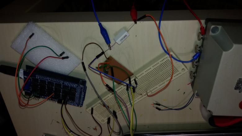

Подключил оптопару PC814. Читаю выход с нее. Если светодиод отключен, получаю стабильный 0, а вот если включен, то чиатет 1, но периодически проскакивае 0.
Moderator : пожалуйста, вставьте код правильно - http://arduino.ru/forum/obshchii/vstavka-programmnogo-koda-v-temukommentarii
Как избавиться от 0?

Вход потянут к земле десятикилоомником. Оптопара подключена к блоку питания в параллель с нагрузочным резистором.  Возможность регулировки напряжения ра выходе БП от о до 15В. По сути оптпара работает как датчик тока. Если регулято БП вывенрнут на какое-то напряжение (например на 9В), то  1, если регулятор в нейтральном положении - стабильный 0.

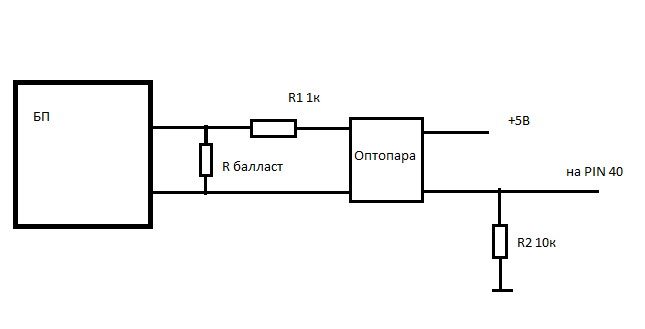

Мы не видим схемы подключения. Впрочем, кода мы тоже не видим, в таком виде коды здесь не читают.
Если Вы не в состоянии заметить пиктограмму "Code"  в панели инструментов окна вставки комментария, то ознакомьтесь с разделом "Песочница", там написано как вставлять скетчи.
Выкладывайте нормально скетч, схему и фото сборки. Тогда разговор станет предметным.

В датчик напряжения она превращается с помощью балластного резистора.
Рекомендую нарисовать схему и опубликовать её тут.

Это неправильно. Через 10 к будет течь только 0,4 мА
Onkel
Зарегистрирован: 22.02.2016
bahnhof
Зарегистрирован: 15.06.2019
Onkel пишет:
Это как-то влияет на появление 0?
Onkel
Я выше правильную схему привел. Да, влияет. По даташиту ток от 0,5 мА. При меньшем (а реально будет еще меньше) вы залезаете в нерабочую область  характеристики.  А правильная  схема вот

Ты же сам видишь схему. Если ты подключил так, как написал Онкель, то при отрытом транзисторе на выходе  - потенциал эмиттера (0В) + падение на транзисторе - для 814 примерно 0.1-0.2В. То есть LOW, с точки зрения Ардуино. Проверяй свою схему. Возьми мультиметр, в конце концов!
Какой нагрузки? Давайте говорить обозначениями деталей на схеме.
Что у Вас 220 Ом? RL? Я бы поставил 510, но не критично. Вы что-то другое напутали. Проверяйте. Кстати, каков диапазон напряжений и каков номинал RD?

помните ! Управлять надо замыканием на ноль, единица обеспечивается подтяжкой. Противоволожный вариант всегда кривой. Конечно понятно, что хочется повторитель, а не инвертор. Но поверьте в программе поставить ! гораздо проще, чем тудохаться с Вашим вариантом.
в показанной уважаемым-onkel схеме, при 5 вольтах справа и слева, я бы предложил "навскидку": слева 150-200 Ом, справа 4.7-10 кОм.

Нагрузка - это балластное сопротивление 51 Ом. Напряжение с выхода БП = 7В. RD= 1 кОм.
bahnhof
На всякий случай поясню еще раз суть проблемы. Сделав подключение по схеме onkel на вход PIN 40 в монторе порта вижу последовательность
00000000000111100000000000000000111100000000000....
лезут какие-то паразитные 1
При своей схеме вижу
111111110001111111111111100001111111111111100011111111111...
Здесь лезут празитные 0.
При этом напряжение на выходе БП устанвлено, например, 7В.
А требуется или непрерывная последовательность нулей (по схеме onkel), или единиц (при моей схеме).
Вопрос в том из-чего такая картина может происходить и как устранить возникновение паразитов. Впечатление, что моргает оптопара. Менял оптопары, картина таже.

Я бы скромно заметил, что это не "схема Онкеля", а "схема из даташита". Если у Вас и так, и так лезут выбросы,то их и надо исследовать. Если есть осциллограф, то эти "иголки", или паразиты можно поймать синхронизацией. Можно даже наушником. И есть ли они на входе оптопары? А 47 ом не маловато - посмотрите по даташиту, ток почти 100 мА не великоват для фотодиода? И если осциллограф покажет что на входе нет иголок, а на выходе есть - то либо помеха, сносящая даже миллиамперы, либо дефект оптрона. Такое тоже может быть. Можно подать на другой пин того же мк через резистор напряжения со входа оптрона и посмотреть, и если на входе оптона будет все время 1, а на выходе иголки- то поменять оптрон. И это точно 814?
Onkel
Пы Сы извиняюсь, просмотрел - вы же оптопары уже меняли. Посмотрите по даташиту, 47 Ом- это при 7 В больше 100 мА. Не многовато ли? Ну и повторю- с бп через 1 кОм  делитель и с диодом защиты на +5 на другой пин и анализируйте. Можно даже написать прерывание по этому пину и смотреть, чему равен в это время сигнал на другом пине (куда питание светодиода)

Подайте на вход оптрона сигнал +5 Вольт Ардуины.
Если не "моргает" - разбирайтесь с блоком питания.
Зачем вам "балласт"?
Может быть он грузит питание так
что ваше питание не держит вашу нагрузку?
Пульсации?
Повесьте электролит побольше.
Срабатывание защиты?
Выкиньте "балласт".
У вас нет осциллографа или мультиметра?

Мне кажется под "балластом" ТС понимает Rd в схеме из даташита оптрона. В таком случае его выкидывать нельзя, можно даже увеличить.
bahnhof
Включение конденсатора 10 мкф между выходом оптопары и землей решило проблему!
Коллеги, балласт у меня моделирует наличие нагрузки в сети, Датчик тока как раз и должен проверять, есть нагрузка в сети или нет.

Это костыль, который может на самом деле скрыть проблему если она есть. . Как правило для борьбы с иголками включают не более 0.1 мкФ. 10 много.
bahnhof пишет:
Так может напряжение выхода пульсирует, а оптрон честно Вам про это докладывает? Осц. или на вход через делитель посмотреть бы.

Оно так и есть. Блок питания промышленный и решать его внутренние роблемы в задачу не входит :)
Ну а 10мкф просто под рукой оказались. При случае прикуплю кондеров для экспериментов и будем посмотреть нужный минимум.
Onkel
bahnhof пишет:
Оптрон спалите.
bahnhof
Onkel пишет:
Оптрон спалите.
Спасибо! Поменял на 0,47 мкФ.

тогда выходит, что блок питания неисправен, пульсации любого типа в исправном не должны превышать 200 милливольт, похоже электролиты высохли
