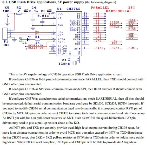

Всем привет, я начинающий электроник и вопрос заключается собственно вот в чем: у нас простая флешка fat32,мне необходимо сделать что бы при подключении ее к ардуинке на дисплей 1602 выводило имя производителя и объем,есть модуль чтения/записи ch376s но информацию по его работе я не нашел. Может кто знает как это сделать и подскажите в каком направлении двигаться. Хотя бы разобраться как считывать сектора флешки.

lamex, вам проще будет приобрести обычный модуль для SD карты и подключить к ардуине. В библиотеке примеров Arduino уже имеется готовая тестовая программа: CardInfo - вывод характеристик карты.
модуль типа https://ru.aliexpress.com/item/J34-Free-Shipping-Micro-SD-Storage-Board-Mciro-SD-TF-Card-Memory-Shield-Module-SPI-For/32580088839.html
Ежели будете настаивать на использовании своего модуля - вот даташит с его описанием и подключением - http://www.mpja.com/download/ch376ds1.pdf
Пример работы с модулем http://arduinobasics.blogspot.com.by/2015/05/ch376s-usb-readwrite-module.html
lamex
Зарегистрирован: 15.03.2017
Это все понятно,но каким образом можно считывать конкретные сектора флешки?
